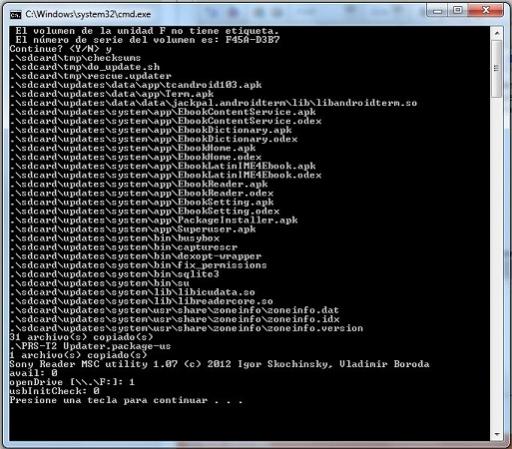

    Empieza a copiar todo los archivos del rooteo: en la pantalla de msdos se puede seguir el procesos de la copia de archivos hasta que finaliza. Cuando acaba, te dice que puedes cerrar esa ventana msdos abierta por el archivo .bat.
    La pantalla es del estilo a (esta es de una de las FASES, no tiene porque ser exacta):
    Nombre:  Captura.jpg
Visitas: 9016
Tamaño: 51.8 KB

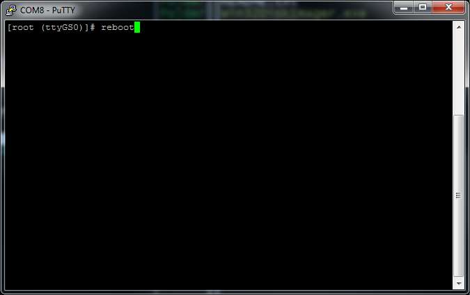

    Al tiempo, nuestro lector PRS-T2 se prepara para reiniciar. Le dejamos, que haga su trabajo. El proceso dura cosa de minutos y va actualizando. Al final se queda en modo de recuperación que es la pantalla de arranque de Reader/Opening Book con la barra de avance de prograso alcanza el 100% y cuando se queda EXACTAMENTE como se ve en la imagen, y que dice que se haga reset manual que es metiendo un alfiler por el agujero de reset, pues eso... reiniciamos y ya está hecho el jailbreak.
    Nombre:  1.jpg
Visitas: 9031
Tamaño: 3.9 KB

    Y si tenemos conectada una sesión con Putty, hacer reboot después de acceder con el usuario root.
    Nombre:  reboot.jpg
Visitas: 8913
Tamaño: 9.9 KB

    Revertir el proceso o recuperar de la muerte (dispositivo brickeado). Proceso de recuperación desde SD
    Si bien digo que se pierde la garantía, nuestro T2 rooteado se puede desrootear o dejarlo sin el rooteo, tal y como venía de fábrica.
    Este procedimiento es similar a la aplicación de un rooteo. Son imágenes de las particiones originales que se modifican al hacer el rooteo.
    Este proceso sirve cuando los sets restore no funcionan. Suele ser necesario cuando aparecen dos flechas girando en círculo, y nada más. Y aunque esperemos, no aparece otro cosa. Una solución intermedia es hacer el truco de 10segundos apretando Reset + 10 segundos apretando Power On, que quizá nos permita entrar en transferencia de datos para aplicar el paquete de recuperación. Pero si todo eso no funciona debemos hacernos con una tarjeta de memoria micro SD, descargar el paquete "OS Firmware", ponerlo en la tarjeta, y seguir el proceso para recuperar el lector. El proceso está detallado en la segunda entrada de este hilo.
    1. Cargar totalmente el T2 o enchufarlo a un cargador externo.
    2. Descargar el paquete según el origen de nuestro T2 y su firmware instalado:
    1.0.03.09110
    EUR
    http://ul.to/6epbkt7w
    USA
    http://ul.to/hxjn0mlr
    1.0.04.11081
    EUR
    http://ul.to/52tynymn
    USA
    http://ul.to/30om8d4f
    2. Hacemos exactamente los mismos pasos de la FASE 1 pero en vez de ejecutar el "flash_reader.bat" de la subcarpeta indicada en ese paso, ejecutar el de la subcarpeta que nos acabamos de bajar.
    3. Ya está, pero si el lector por alguna razón esta MUERTO, no responde o está totalmente como un ladrillo, seguir con el proceso.
    4. Apagarlo completamente. No vale con dejarlo en sleep. Si no se deja por los procedimientos normales, presionar RESET con un clip + POWER y mantenerlo varios segundos. El lector debería quedar congelado y no responder más. Si no se deja apagar... lo dejamos así de momento.
    4. Coger la carpeta OS Firmware del paquete de restore tras descomprimirlo, copiarla en la microSD e introducirla en el lector. Insertar la microSD en el T2.
    5. Presionar HOME y MENU y mantenerlas pulsadas, arrancar el lector con el botón de POWER.
    Si el lector no reinicia, SIN SOLTAR HOME y MENU, meter un clip por RESET y pulsar POWER continuamente para que reinicie . (¡Esto es de crucial importancia!). Es decir, en un momento dado tendremos las cuatro teclas/agujero pulsados. Un poco de malabarismo. Cuando arranque podemos soltar reset y POWER, pero no HOME y MENU.
    6. Esperar hasta que la barra de progreso de la página "Opening Book" alcance el borde de la derecha (unos 20 segundos). Soltar los botones. Desde este comento, debemos ver que el led amarillo que hay al lado de la microSD tiene un constante parpadear. Si no parpadea más que un milisegundo al arrancar, es que no hemos enganchado bien el proceso y empezamos de nuevo. La primera vez puede ser un poco complicado, pero hay que coger el tranquillo. Recordar que en la microSD se debe ver la carpeta OS Firmware del paquete de restore que nos hemos bajado.
    7. Si el lector no arranca adecuadamente por si mismo tras 10-15 minutos, pero ocurre que la barra de progreso se mueve de nuevo y el led del conector de la microSD no luce más, entonces pulsar RESET con un clip y después POWER.
    8. El lector debería ahora preguntar por los ajustes iniciales. También debería haber un fichero en la microSD llamado diag.log. Ese detalla si el rescate se hizo completamente.
