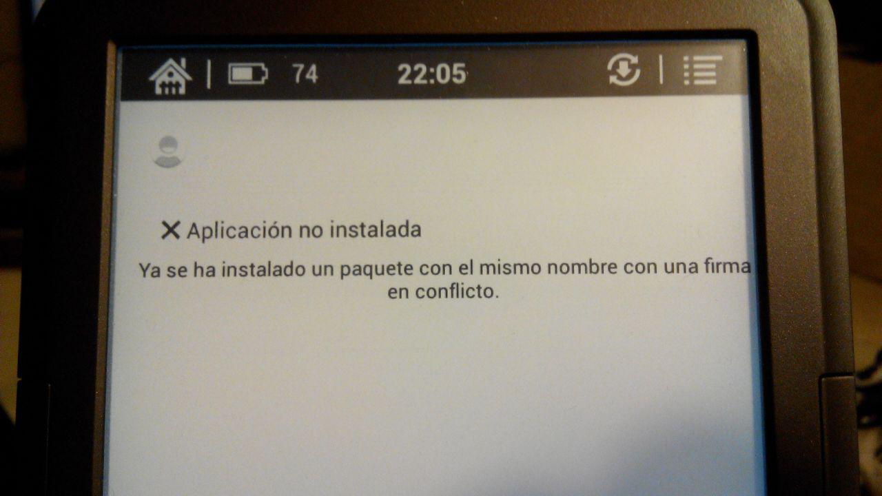

    Pues a mi no me deja. me dice lo mismo, le digo aceptar, parece que lo va instalando, pero me acaba saliendo este mensaje:

    No habías rooteado el lector, Iñaki?

    Cita Iniciado por blaudemar Ver mensaje
    Pues sí. Lo he verificado por si acaso con un Root Checker y me confirma que sí está rooteado, y con SuperSU activo. De hecho no hubiese podido borrar las aplicaciones que he borrado si no fuese root...
    Pero me sigue saliendo lo mismo.

    Creo que primero tienes que desinstalar -con root uninstaller, por ejemplo- y luego instalar las nuevas apk.

    Cita Iniciado por Iñaki Ver mensaje

    Como ya te indica blaudemar, si lo tienes rooteado, puedes intercambiar archivos.
    En el siguiente vídeo lo hacen usando Root Explorer,
    Contenido oculto:
    aunque se puede hacer con otros administradores de archivos que soporten root como es explorer o total commander que es el que yo uso
    Con total commander para remontar el sistema con permisos de escritura hay que crear previamente un botón. Lo tengo explicado en otro hilo por si alguien le interesa, así que no me repito, más.
    Con Total Commander, al tener dos pantallas, éstas cosas se hacen muy fácil.
    Previamente hay que hacer una copia de seguridad de todo lo que pensemos borrar.
    Las dos pantallas permiten poner en una pantalla aquello que queremos copiar (por ejemplo la carpeta "/system", que contiene las aplicaciones de sistema, librerías, framework, etc), y en la segunda pantalla la carpeta destino a donde lo queramos copiar, por ejemplo una carpeta en la tarjeta sd externa.
    En TC, se marcaría la carpeta "/system" pulsando sobre esa carpeta una vez, en la parte izquierda de la misma. Se pasaría a la segunda pantalla, y se localizaría la carpeta destino, entrando en ella. Pasamos otra vez a la primera pantalla, la de origen, y al elemento marcado lo mandamos copiar usando el segundo icono de la barra de abajo. Sale una pantalla que nos dice que hacer y le decimos copiar a la ruta que ha tomado de la segunda pantalla. Y lo copia.
    Si tuviéramos que cambiar archivos, pues lo mismo, localizamos las carpeta origen, donde tenemos las apks que queremos copiar en una de las pantallas. En la otra localizamos "/system/app" y usando el botón "R" para remontar que comenté antes, es decir para darnos permisos de escritura, borramos la apk que queramos y desde la pantalla origen copiamos a "/system/app". Saltarán los respectivos mensajes de si tienes permisos de root, el supersu y que que es una zona protegida.
    Si lo que queremos cambiar es el launcher es conveniente instalar otro launcher cualquiera previamente o algo similar a Notification Launcher, para evitar que nos quedemos sin la posibilidad de lanzar aplicaciones al no tener launcher. Si hubiera algún error en el proceso (sin launcher) habría que recuperar la copia de seguridad (no sé si habéis hecho eso, pero resulta práctica y da cierta seguridad a la hora de operar con root).
    Resumiendo, antes de borrar nada, hacer copia previa de todo por si acaso, y después hacer las cosas con cuidado.
    La verdad es que explicarlo es más complicado que hacerlo y no he visto ningún vídeo de Total Commander que sirva de ejemplo.
    Se trata de intercambiar archivos, pero al ser "/system" una zona protegida del sistema, necesitamos permisos de root y una administrador de archivos que lo soporte. Y por lo demás es igual que copiar y pegar dentro de cualquier administrador.
