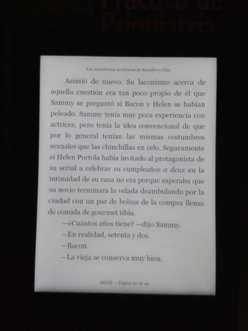

Bueno, pues ya tengo el h2o en casa desde esta tarde. He estado probando algunas cosas y parece que todo va bien.
La pantalla se ve muy bien. Encima de la mesa se ve sorprendentemente blanca y uniforme. Sin embargo, al cogerlo y mirarlo de frente, es decir, en la posición normal de lectura, se nota una ligera sombra en la parte inferior, en el pie de página. Se notan también unas ligerísimas sombras justo donde están los leds de iluminación. Como es mi primer lector con luz no sé si esto es normal. La verdad es que es una sensación casi imperceptible, pero como se recomienda revisarlo. Además después de tantos años con mi 505 me resulta extraña la pantalla con luz.
Un compañero del foro, Moshano, comentó en un reciente post que cada pantalla de los lectores con luz era un mundo; pero yo por si acaso pregunto.
A ver qué me decís. Y ya os haré más preguntas cuando pueda trastear algo más. Y contar mis impresiones con más detalle.

Esa sombra también la tenía el mío, creo que es normal. El Paperwhite por ejemplo la tiene más pronunciada y a todo alrededor del marco. Es el "hueco" entre los leds.
Respecto a mi comentario con el guionado mal guionado, me falla siempre.
Yo me atrevería a decir que el mio no tiene esa sombra en la parte inferior pero quizás sea el efecto que le da la fotografía.
No le daría la menor importancia.

La configuración de fábrica del H2O ya es muy buena, pero con la mejora del megaparche, el dispositivo se convierte en algo espectacular (de nuevo gracias, surquizu). ;)=D>=D>^:)^^:)^^:)^^:)^^:)^>:D<>:D<
Y qué decir del ereader: una chulada, precioso, pantalla alucinante: la pantalla del Kobo Aura 6" está muy bien, pero el H2O lo deja en pañales, la diferencia es brutal, a mejor... y en lo poco que lo he usado, las sensaciones al leer son maravillosas.
De momento, muy contento. Quiero darle caña estos días, ya os contaré. Ya estaba enamorado de los kobo, pero ahora me he convertido en un fanático. ;)
