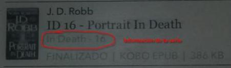

Os cuento, sobre todo a Terisa y milady133, que he hecho algún progreso con los dichosos estantes o colecciones del Kobo. He creado una columna personalizada -de paso he aprendido ha hacerlo que no tenía ni idea- con el nombre "Estante". Si, ya se que no he sido muy original. Y he asignado los valores "Ciencia Ficción" "Humor" "Fantasía Épica" y alguno más, un único valor para cada libro dependiendo del estante o colección al que quiero que pertenezca. Para rizar más el rizo, he añadido la columna "Serie" para crear una colección por serie, o sea, tal que así:
Pues bien, la primera parte funciona, es decir, se han creado en el lector las colecciones "Ciencia Ficción" "Humor" "Fantasía Épica"... Sin embargo la columna "Serie" la ha ignorado completamente. Se me ocurre ahora que quizá sea por la numeración automática de las series, me explico; en la serie Mundo Anillo, por ejemplo, los valores son "Mundo Anillo [1]" "Mundo Anillo [2]" "Mundo Anillo [3]" ¡Mmmmh! ¿Es posible que debido a esos valores numéricos no haya creado las colecciones? Tal vez haya sido mejor así... Si no me habría creado una colección por cada valor.
Otra cosa que me ha fastidia un poco es que en algunos no me aparece la información referente a la serie.
Esta última imagen la he tomado prestada de milady133, por no sacar la cámara y eso.

Hola Oitaven,
La información de la serie que has sacado de mi foto está basada en el metadato de serie del Calibre, el problema es que la primera que cargas el libro no está, el plugin de Calibre lo informa cuando el libro ya está cargado, y vuelves a enchufar el aparato al Calibre.
Explico el proceso a ver si se entiende. El Kobo tiene una pequeña base de datos para guardar ese tipo de información. El plugin hace pequeños ajustes a esa base de datos, pero no es capaz de crearla de cero. Eso significa que para introducir el dato de la serie, necesita primero que el Kobo procese el libro, es decir, tú añades el libro, desenchufas el aparato, y Kobo pasa unos segundos revisando si se han añadido nuevos libros, y creando entradas para esos libros en la base de datos. Luego ya te muestra la pantalla de inicio y puedes leer de forma normal, pero los nuevos libros no tienen información de la serie.
Cuando vuelves a conectar el Kobo al Calibre, éste ya encuentra en esa base de datos del Kobo la información de los libros, y ya puede manipularla para añadir la información de la serie. La segunda vez que desconectas el Kobo del Calibre es cuando se ve la información.
