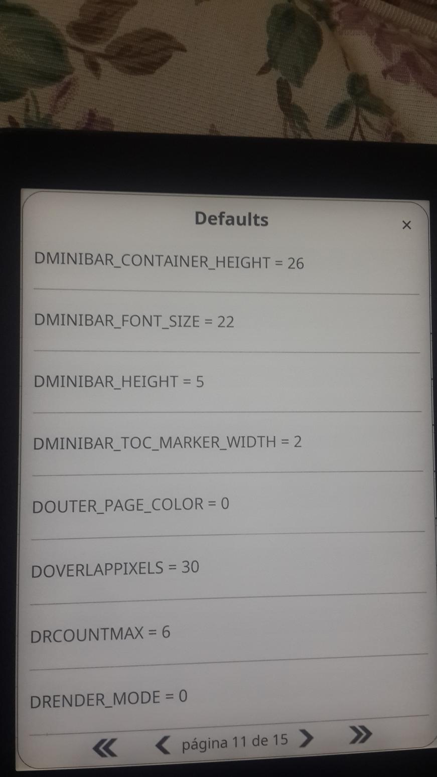

    En mi caso como verás. tampoco me funciona el progreso en la barra. Si la he puesto en otra línea. En el caso de la captura el libro está a la mitad y está marcada la opción de mostrar capítulos.
    Acabo de probar con la barra de estado "completa" (arriba y abajo) y las marcas de capítulos me funcionan perfectos en ambas, se me ocurre que puedes (en el siguiente orden):
    a) Probar con diferentes libros (Puede que tenga "demasiados" capítulos ese libro. Hace varios años había un límite de 100 "marquitas" pero lo quitaron. Por otro lado me extraña que sea esto pq tengo libros con más y me las muestra...)
    b) Probar en apaisado
    c) Probar con un valor distinto en configuración avanzada: "DMinibar_toc_marker_width" (Yo lo tengo a 2, supongo que es el valor por defecto porque no recuerdo haberlo modificado).
    d) Si has cambiado el orden de de los elementos de la barra de estado, puede que haya un bug. (coméntamelo si probando los anteriores te sigue sin mostrar las marquitas).
    EDITO: Toi ciego, el progreso tampoco xD vale, prueba con un tamaño de fuente más grande, creo que puede que sea demasiado fina. En configuración avanzada: yo tengo dminibar_container_height=14, dminibar_font_size=14, dminibar_height=7, dminibar_toc_marker_width=2.
    Tb sería interesante saber (quizás debería haber empezado por ahí :P ), desde cuando te sucede: una actualización?, el cambio de algún parámetro, etc.

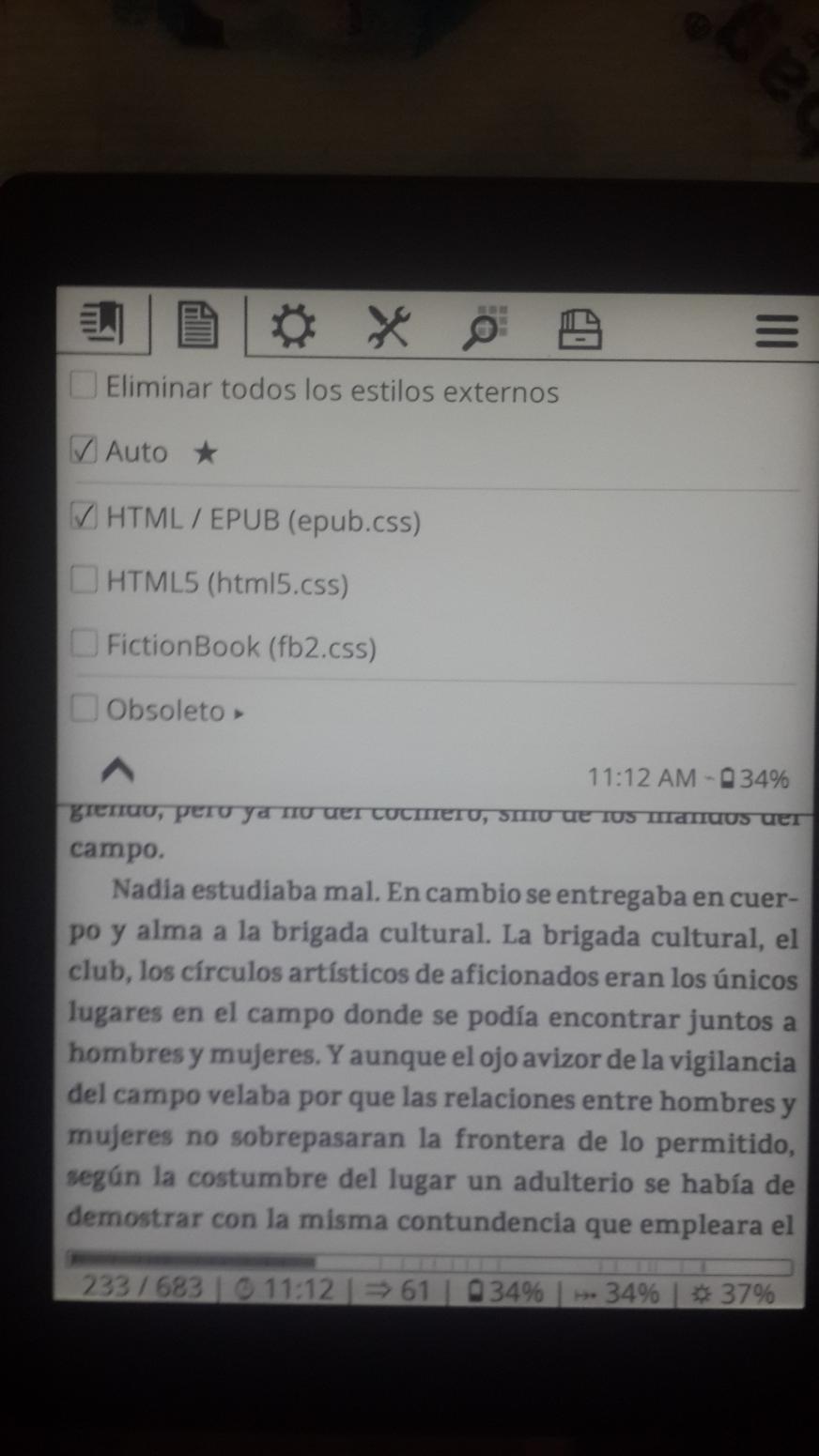

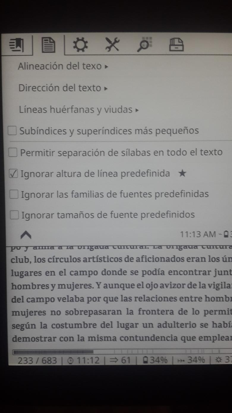

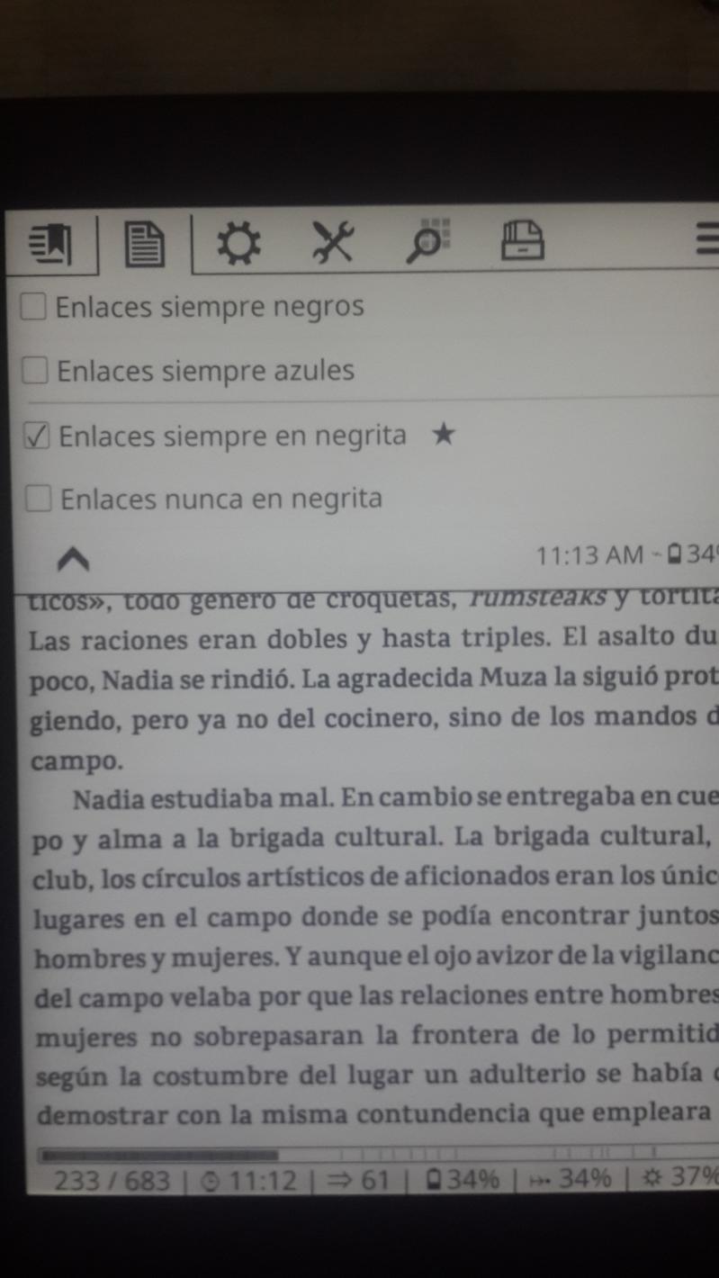

    Muchas gracias Raven!!!. Con la parte final de tu comentario pude corregir. Yo no usaba la barra hasta hace unos días que se la puede poner sobre los otros items. Yo había corregido como muestro en esta imagen
    Nombre:  1.jpg
Visitas: 232
Tamaño: 87.1 KB
    Luego lo modifique a estos valores
    Nombre:  2.jpg
Visitas: 231
Tamaño: 81.3 KB
    Y finalmente apareció el progreso y los capítulos
    Nombre:  3.jpg
Visitas: 232
Tamaño: 92.4 KB

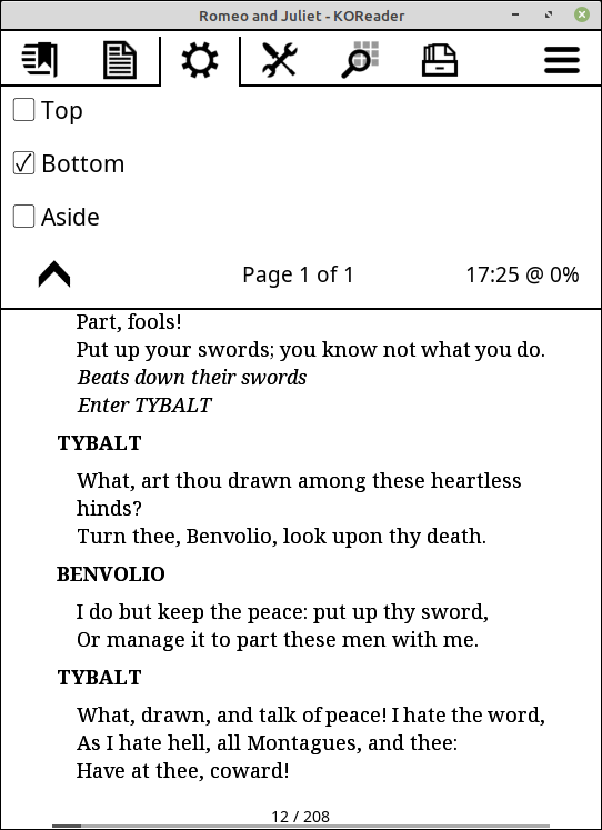

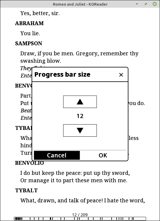

    Pequeñas novedades:
    * Visor de imágenes mejorado: ahora por defecto las abre en modo pantalla completa (sin botones ni información). Un toque con el dedo y aparecen los botones. Otro toque otra vez y desaparecen. Igualmente como antes, sigue pudiéndose aumentar/reducir la imagen (""pellizcando"") y mover la zona magnificada.
    Más info: https://github.com/koreader/koreader/pull/5446
    * Otra pequeña mejora en la barra de progreso: Se puede poner en dos modos principales (gruesa o fina [como la que tiene nickel en el nuevo firmware]), se puede configurar el grosor de cada una, se puede elegir la posición respecto al resto de elementos de la barra de estado (arriba, abajo, al mismo nivel), y a partir de donde comienza/finaliza la misma (a sangre, a partir de un determinado margen, o siguiendo los márgenes configurados en el libro).
    Más info: https://github.com/koreader/koreader/pull/5442

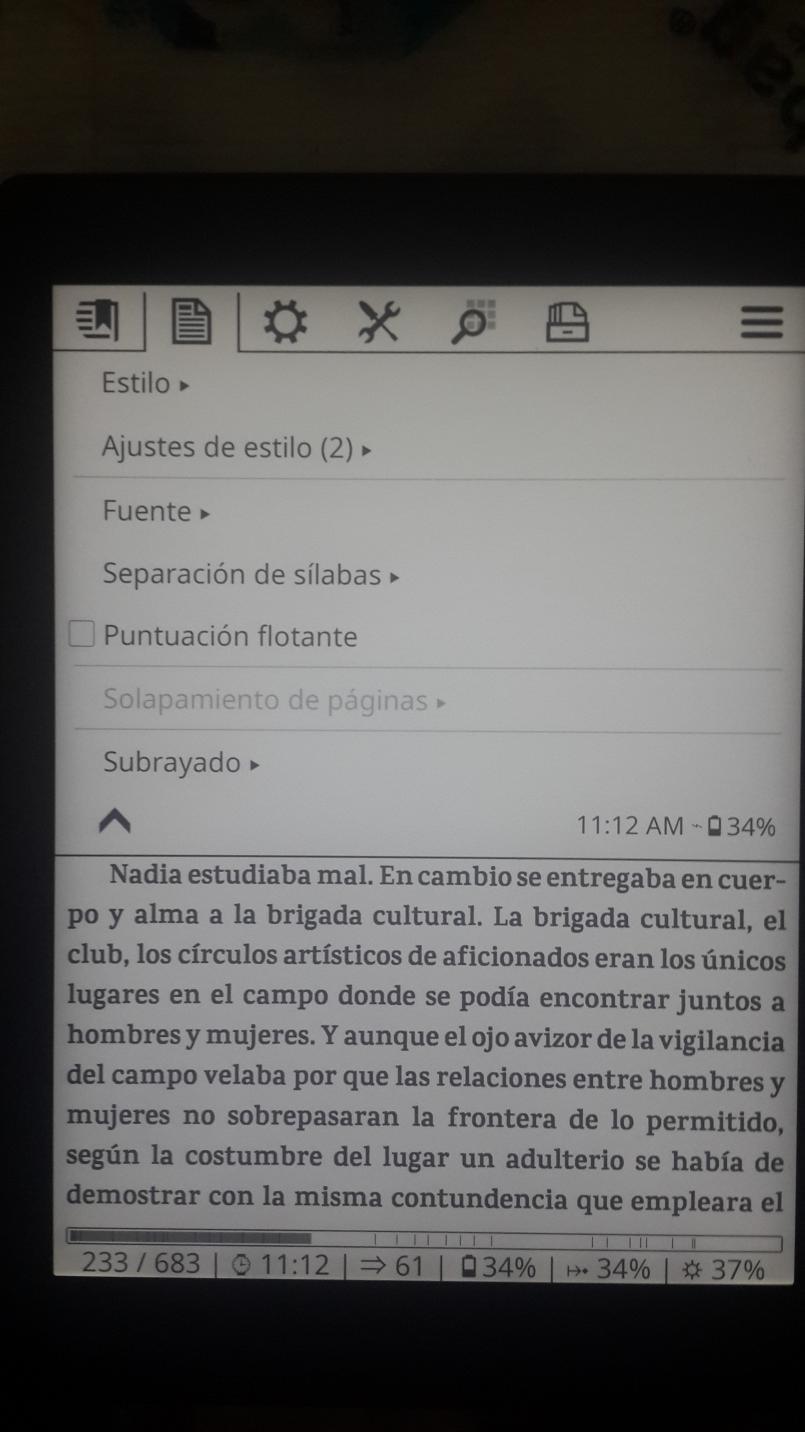

    Si te sirve, lo tengo así, y al final como se ve
    Nombre:  20191101_111322.jpg
Visitas: 102
Tamaño: 83.0 KBNombre:  20191101_111312.jpg
Visitas: 103
Tamaño: 84.6 KBNombre:  20191101_111259.jpg
Visitas: 104
Tamaño: 82.3 KBNombre:  20191101_111250.jpg
Visitas: 103
Tamaño: 86.5 KBNombre:  20191101_184748.jpg
Visitas: 104
Tamaño: 84.7 KB
    La fuente es Karma en negrita que la descargué de internet en forma gratuita. interlineado 5- web- página- fuente 22- contraste máximo- auto-mejor- pequeño-completa- activado- activado- rapido
    MY
    también tengo muchos toques y gestos activados y configurados para no volver al menu.
