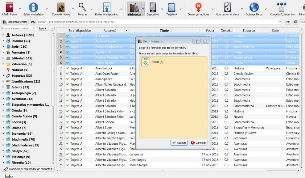

    Sin ser exactamente lo que deseas, existe una manera fácil (bajo mi punto de vista), de eliminar formatos de libros:
    - Si, en la pantalla principal de Calibre, pasas sobre el "Cuadro de Portadas " con el botón izq. del ratón pulsado, te permite, de una pasada, seleccionar todos los libros que desees.
    - Una vez seleccionados, pulsas botón derecho,te aparece un desplegable, te vas a la última opción :"Eliminar libros" -> Aparece un segundo desplegable, donde la segunda opción es "Eliminar archivos de un cierto formato de los libros seleccionados"
    - Una vez seleccionada esta opción, aparece una ventana con los tipos de archivo, donde puedes clicar los que han de ser borrados. Aceptas y ya está. Si por, ejemplo, tienes libros en formatos "epub", "fb2", "mobi", etc, clicas los que han de desaparecer, dejando sin clicar el que quieres conservar. Con esto habrás eliminado los que no te interesan de una tacada.
    Prueba, es mas sencillo hacerlo que explicarlo....

    Siento contradecir a Norman Peterson, para conservar un formato tienes que seleccionar el formato QUE QUIERES CONSERVAR el resto de formatos al aceptar y seleccionar solu el que quieres los otros se borraran.
    Nombre:  Eliminar formatos.jpg
Visitas: 234
Tamaño: 102.3 KB
    Y pido perdon por si me he equivocado.
