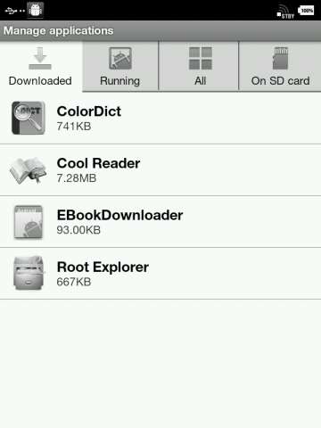

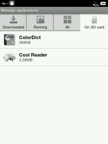

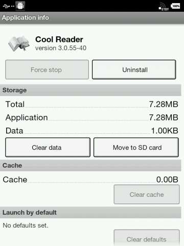

    Pongo también aquí las capturas de pantalla by Rupor:

    Todavía no lo he probado, pero promete. Pongo tb. aquí las fotos by Rupor:

    lo que hace es que activa el mover a la sd del boton herramientas de aplicacion del android.
    si teneis un telefono android sabeis de que hablo. y lo que te pide ruport es que desinstales el mobe2sd
    si lo tienes puesto.
    esta es una funcionalidad nativa de android 2.2 que el el sony esta capada.
    mueve a la sd (en este caso la memoria interna de 1g5) las aplicaciones que vengan con esa posibilidad. no toda la aplicacion. el motor no.

    Por otro lado, lo que yo si veo interesante es que se puedan transladar sobre todo las aplicaciones grandes. Así por ejemplo he instalado Orion Viewer, que es un visualizador pdf (que amutin suele poner en sus rooteos y está bien) y ocupa 11 MB instalado.
    Lo peor es que no me deja moverlo a la sd, así que lo quitaré.
    Y tengo una duda, con el método de nemo, lo del Link2SD ¿se podría mover aplicaciones como esa? ¿O no todas permiten ser movidas?
    Bueno que no es tan maravilloso, después de todo.

    en teoria se pueden mover solo las que lo posibiliten en su desarrollo.
    que en la practica son todas las que no tengan que ver con sistema, pantalla o internet.
    pero aun asi las que si se puede. no se mueve toda la aplicacion.
    eg. coolreader te deja sin mover 2mb, kindle 16mb
    root explorer no se puede.
    aun asi este metodo me gusta mucho mas que move2sd ya que es nativo
