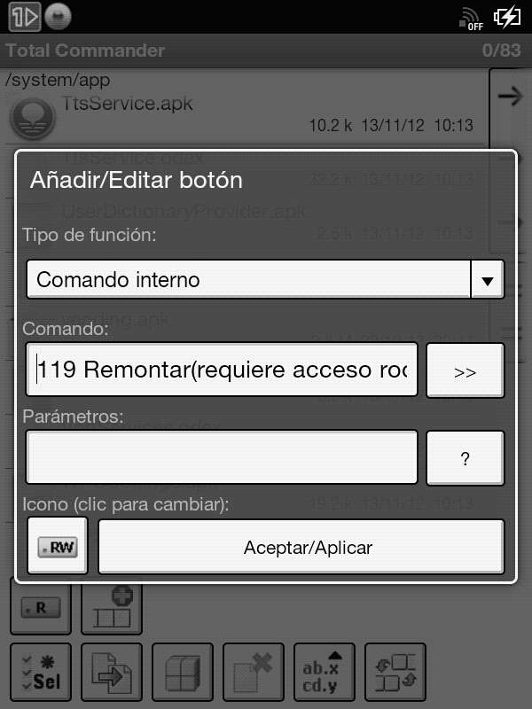

    Veamos.
    Nombre:  TC-Vending.jpg
Visitas: 311
Tamaño: 49.7 KB
    En la anterior captura tenemos vemos los iconos en la parte de abajo de total commander. El que está en barra de más abajo y más a la derecha, sirve para mostrar/ocultar la segunda fila de iconos. En este caso hay una que pone una "R" y otro que tiene un signo "+". Mediante ese del signo "+" se saca la siguiente captura
    Nombre:  TC-AddButtonRemount.jpg
Visitas: 314
Tamaño: 40.4 KB
    Por debajo de Añadir/editar botón, aparece un texto que es "Tipo de Función:" y debajo un deplegable. Ahora mismo en ese desplegable está seleccionado "Comando interno", pero se puede elegir "Iniciar aplicación (función)". Elegido eso, bajo "Comando" hay otro desplegable en el que podemos elegir la aplicación que queramos de las instaladas. Elige la que quieras, cambia el icono si quieres, y le das aceptar y te aparece el nuevo icono para invocar la aplicación elegida.
    Y ya estaría.
