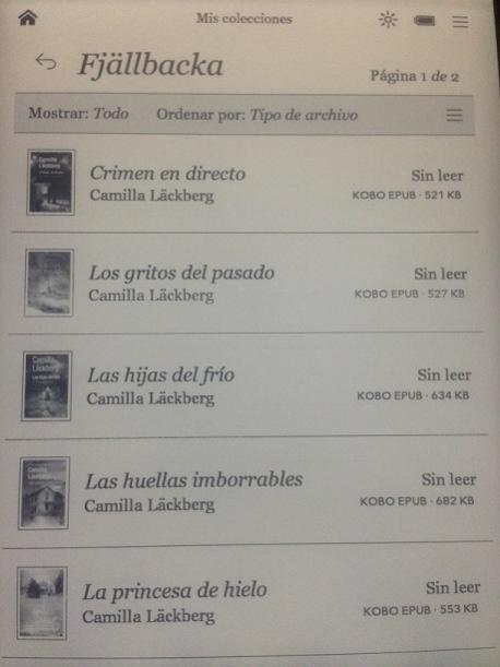

3 Archivos adjunto(s)
Kobo y la información de Serie en las colecciones
Saludos,
Me he registrado hoy en el foro, pero ya llevo tiempo consultándolo y siempre ha servido de mucha ayuda.
He estado buscando la solución para mis problemas y dudas pero no me queda claro.
1- Información de Serie. La primera vez conseguí que bajo el título saliera el número del libro dentro de la serie. El caso es que ahora estoy en un ordenador distinto y he intentado configurar el Calibre de la misma manera pero no consigo que eso volviera a aparecer en los nuevos libros.
Archivo adjunto 10763
Archivo adjunto 10764
He intentado desconectar el e-reader y volverlo a conectar con el Calibre abierto. Desconectar, apagar, cerrar Calibre, volver a iniciar Calibre, y volver a conectar. No consigo que eso me vuelva a aparecer. También he intentado darle algunas veces a la sincronizar desde el Kobo por si eso ayudaba. Actualizar metadatos en el caché del dispositivo. Comprobar los metadatos manualmente y otro tipo de intentos de ese estilo y nada.
2- También me gustaría saber si existe alguna manera de que en el Kobo se ordenen los libros por el orden del número de serie. Mi ruta de guardado es la siguiente:
Archivo adjunto 10762
3- Y por último decir que se me hace imposible creer que no se puedan usar los ebooks propios en las aplicaciones de Kobo. Me encantaría poder leer en distintos dispositivos todos los libros, no sólo los que consigo a través de la tienda Kobo.
Espero haberme explicado bien y que las imágenes ayuden a entender a lo que me refiero.
