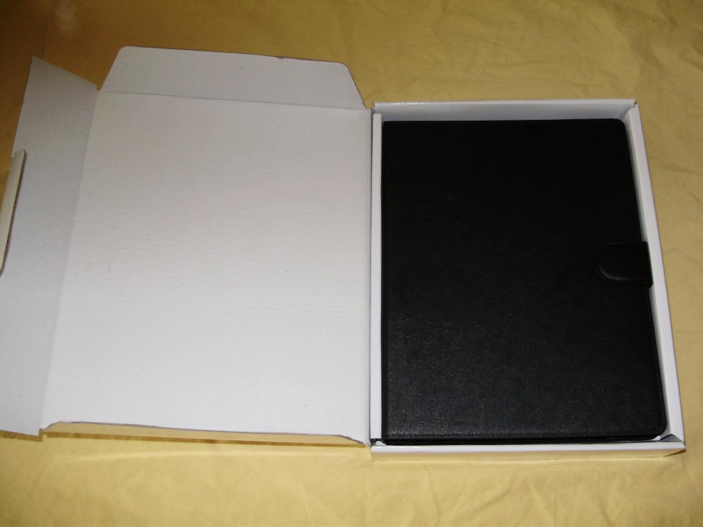

Contenido de la caja

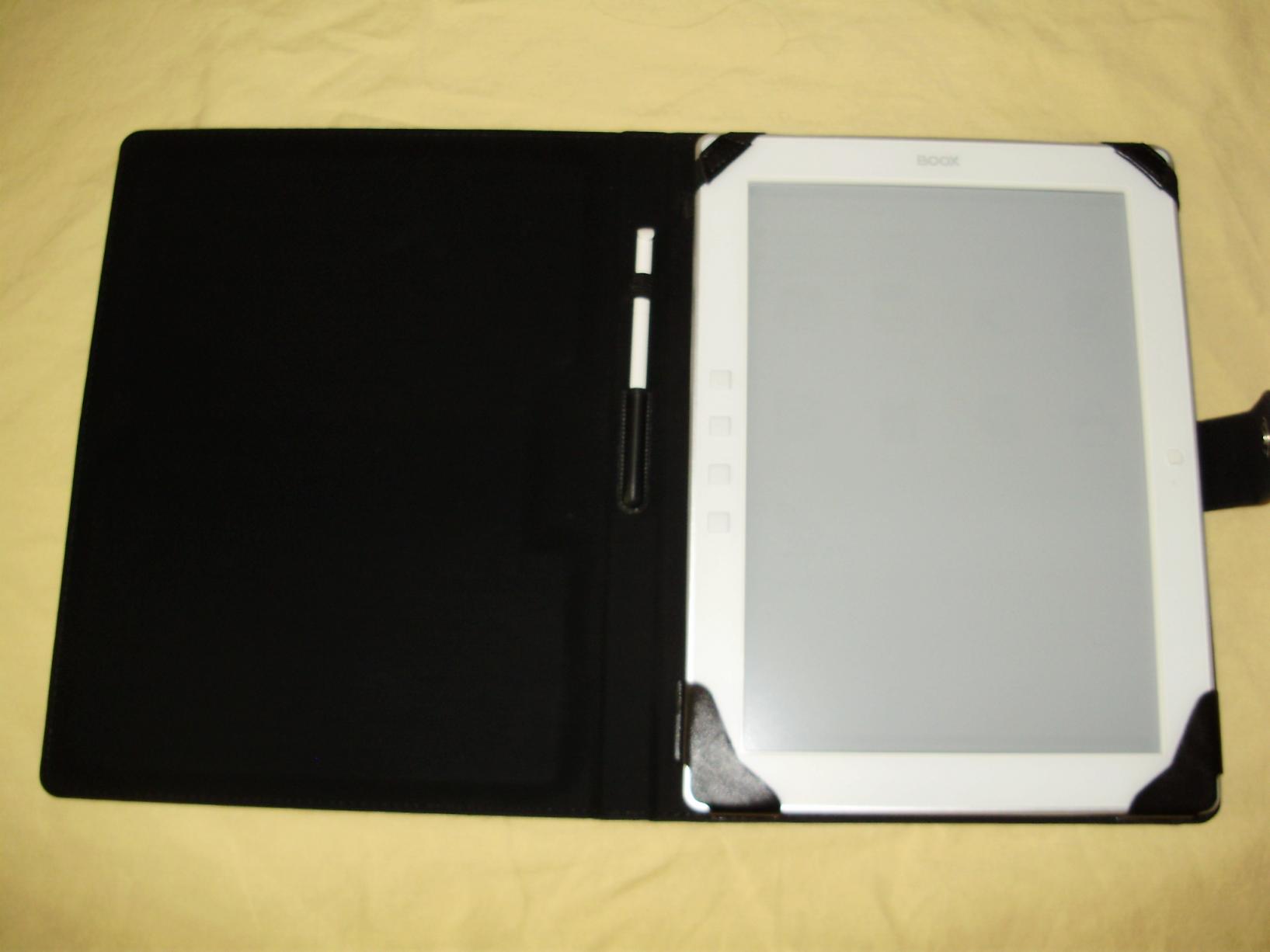

Lector con su funda (no sé exactamente el material pero no huele a plasticazo, aunque tampoco es cuero repujado). Es una funda muy correcta, con un acolchado para proteger la pantalla en el interior de la primera solapa. El cierre es de imán.
Stylus (mucho cuidado con él porque solo admite este tipo concreto de lápiz)
Cable USB (microUSB estándar)
Adaptador para corriente

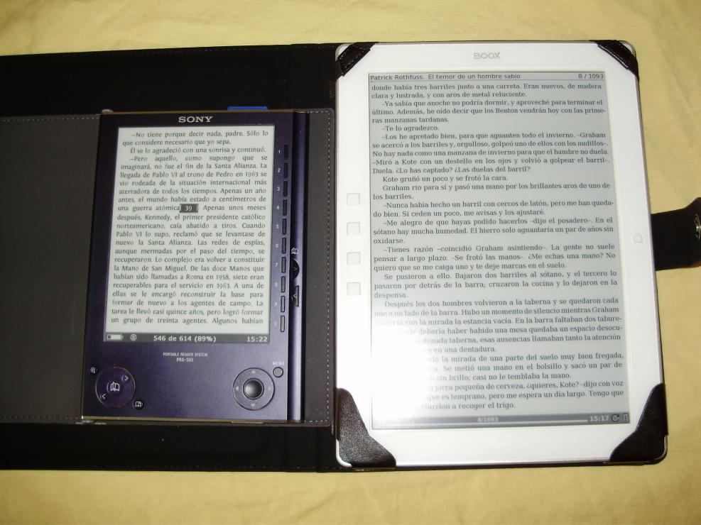

Como ya dije, es muy nítida, aunque todavía no he dado con la fuente adecuada (por defecto viene con una serif tipo Times New Roman o muy similar). Imagino que ocurre como con el Sony, que en función de la fuente usada se aprecia más contraste o menos.
En la parte superior de la pantalla principal aparecen los libros recientes y la configuración de fecha y hora.
En la parte inferior aparece un botón de preferencias en la parte izquierda, una barra de progreso y a la derecha el indicador de batería.
Tengo la sensación de que al pasar de página le queda cierta “memoria” de la página anterior, no molesta para leer, pero ahí se ve. No sé si tiene que ver con el refresco o con algún problema de pantalla (pero me dolería bastante con un aparato de este precio).

ePub – Con los ePub bien maquetados no hay problema. Los justifica perfectamente, incluso corta las palabras con guiones cuando es preciso. Indica en la parte superior el autor, el título y las páginas que llevas leídas (1/1093). Tienes la opción de pasar a una página concreta, elegir la fuente, tamaño, interlineado, búsquedas en diccionarios, índices, audiolibro, marcadores, así como ajustes específicos del Cool Reader.
Los errores del ePub cantan más que en el Sony. Por ejemplo, tengo un ePub (azw comprado en Kindle y transformado sin más con el Calibre) cuyo autor lo ha hecho todo en negrita, con el Sony se nota raro, pero con el Onyx es hasta desagradable de leer.
He hecho un ePub desde cero para probarlo en el lector, tanto Sigil como FlightCrew lo dan por bueno, luego lo analicé con los tres lectores que permite elegir y el resultado fue este:
Con CoolReader el concepto salto de página en cada capítulo es inexistente, todo el texto seguido, y como os podéis imaginar una "delicia" para el ojo (al menos para el mío). Los estilos del CSS bastante correctos. Los <br /> que tanto trabajo me tomé en escribir decidió que no existían, así que en el próximo usaré otra etiqueta a ver qué tal va, vamos divertidísimo puede ser hacerlo. Las notas a final de texto funcionan perfectamente. Y la posibilidad de hacer anotaciones flojilla, permite señalar un texto y dejarlo marcado, eso es lo que entiende por anotación. (Creo que sería interesante para esto la aplicación que aprendedor enlazó).
Con FBReader respeta los capítulos y los <br /> le gustan, peeeeero los estilos los reinterpreta a su gusto. Eso sí, las notas a fin de texto funcionan correctamente y el concepto anotación tan "bueno" como el del CoolReader.
Finalmente probé con PDF Reader y ha sido el que más me ha convencido. Las anotaciones permiten marcar el texto y hacer una pequeña aclaración. Las notas a fin de texto funcionan también correctamente, mantiene los estilos, respeta cambios de página en los principios de capítulo, etc. He de decir que me parece la que mejor emula la experiencia de leer en un libro impreso.
Todas ellas tienen el inconveniente de no hacer correctamente la división con guiones, imagino que le faltarán las pautas correctas, pero encontrarnos un "maravil-loso" por ejemplo...
