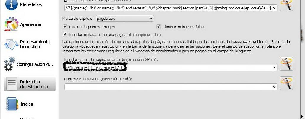

Hola a todos , mi pregunta es esa ,cuando voy a configurar un libro para pasarlo a epub , me estoy volviendo mona para que me separe por capitulos el libro pero no lo consigo, sé que es en la deteccion de escritura pero por mucho que le ponga la expresion xpath no me lo hace , alguien sabe concretamente que tengo que poner ? he probado de mil formas pero no hay tu tia , je je , agradecería me echaran una manita ,gracias de antemano.:\')

Normalmente en html o algún pdf , pero casi siempre en html y no me salen separados , lo que quiero saber que tengo que poner en ese apartado , pues he probado muchas formulas y no me salen . Lo que hago es con sigil separarlos pero es muy costoso de tiempo,
Archivo adjunto 9340
agradecería mucho me pudierais ayudar .
Gracias :)>-

En esa misma pantalla, arriba, donde pone ((chapter|book|section añadirías capítulo o sustituirías chapter por capítulo quedando por ejemplo ((capítulo|libro|sección
Pero eso solo funciona si los capítulos empiezan con la palabra "capítulo" y además hay suerte.
