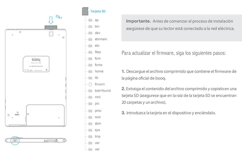

Todo el fin de semana intentando la actualizacion del firmware 2.0, del booq, veo el post del bendito Agnor
y me pongo con ello, he descomprimido el zip, sacado las carpetas individuales y continuo con las 7 rayitas de inicio.
Coño, no hay derecho, 6 dias con el nuevo reader, despues de perder el PRS 505 en la sala de urgencias del hospital, hace 4 meses, lo registro en luarna.com y veo el nuevo firmware, me pongo ha actualizarlo, parece sencillo, ahora tengo 3 o 7 rayitas, y me he cansado de leerlas.

De luarna contestan, con bastante rapidez, diciendo que ha sido un error al efectuar la actualizacion, que si, que puede ser perfectamente, "mea culpa" y me envian el formato en .pdf que ya envio Katxan, "gratiae, caro amigo", pero sigo con las mismas rallitas, tres o siete, a elegir.
Ahora me he puesto en contacto con booq.com, pero me temo que, viendo la oferta/solucion que han puesto en la misma guia de actualizacion, "Servicio de actualización de firmware 20 € portes incluídos"
http://www.booqreaders.com/file/Actu...irmware_es.pdf
me toque pagar para salir de este pantano.
Pues eso, que sigo atascado, empantanado y sin el booq, snif!!
Sí, parece ser el formato de la SD
Me localizaron rapidamente de booq, cosa de agradecer, y Alberto me llamo, a las 21:10 desde su casa, para probar el equipo y ,probablemente, sea el formato de la SD el lo bloquea.
De todas formas el e-reader, se ha quedado en un bucle interno que no deja, ni siquiera apagarlo :(( y se lo he mandado, junto con la tarjeta SD, para que vean el tema y poder adelantar posibles solucions futuras.
