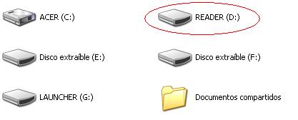

3- Conectar el lector con el cable usb al PC. Fijarse qué letra de unidad le corresponde al READER.

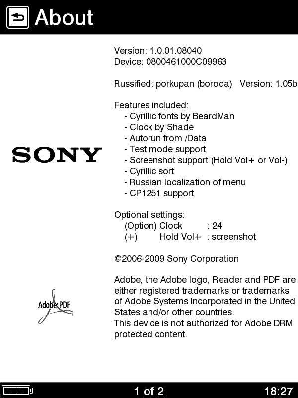

10- Para configurar el hack debemos ir a More ->Settings->About.
Archivo adjunto 1365
Una vez aquí, pulsando el botón Option cambiamos la configuración del reloj. Las opciones son am/pm, am/pm-tick, 24, 24-tick y off. Las opciones con tick actualizan el reloj cada minuto y no son recomendables porque se consume más batería. Si elegimos una opción sin tick, el reloj sólo se actualiza al pasar de página ;) Por defecto, viene configurado para que al pulsar prolongadamente el botón Vol+ se silencie el lector (mute), pero puede configurarse para que su función sea hacer una captura de la pantalla del lector (screenshot). Si hacemos capturas de pantalla, éstas se guardan en la carpeta sshots en la raíz del lector, y pueden verse y copiarse al PC. El hack también permite modificar el tipo de letra del lector para los epub, pero no uso epub y aún no lo he probado.
