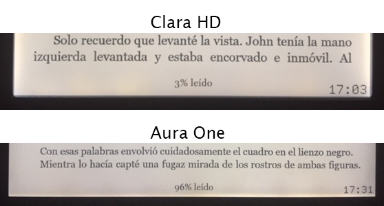

He instalado el reloj en el Clara con los parámetros de surquizu para el Glo HD, y ha quedado perfecto:
offset_x=980
offset_y=1405
font=TALL
# Font Size:
size=2
En el Aura One he hecho una mezcla de los datos de surkizu y de jcn363, ya que el tamaño de la fuente size=3 es el que más me gusta para el One:
offset_x=1270
offset_y=1822
font=TALL
# Font Size:
size=3
Archivo adjunto 12892
No tengo ni idea de programación y no sé si se puede poner el reloj en gris, en vez de negro, modificando estos parámetros:
fg_color=BLACK
bg_color=WHITE

Al final, el reloj en negrita no me gustaba.
He cambiado la fuente a CTRLD para que aparezca más suave.
Archivo adjunto 12893
Clara HD:
offset_x=936
offset_y=1400
font=CTRLD
# Font Size:
size=3
Aura ONE:
offset_x=1270
offset_y=1822
font=CTRLD
# Font Size:
size=3

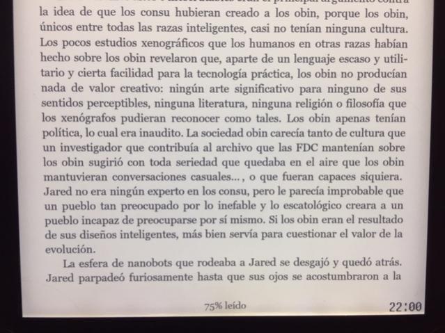

Le he puesto
#offset Glo HD:
offset_x=940
offset_y=1400
font=TALL
# Font Size:
size=3

Estos son los datos que he usado para comprobar en el KA1:
Suerte.
Re: Reloj en Clara y Aura One
Gracias, deduzco que usas nightmode :D Por cierto, ¿x e y pixeles como antes, con lo cual no hay que cambiarlo?
Exacto. =D>
Depende del tipo de letra y del tamaño de ésta (siempre que mantengas el string, claro). ;)
Suerte.
