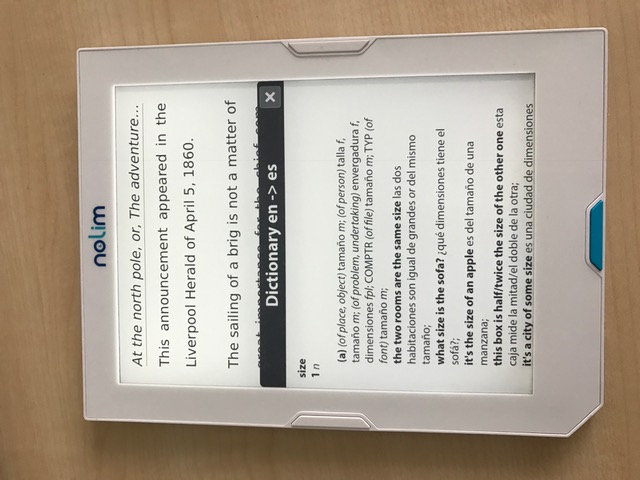

HOLA. SOY NUEVA EN ESTO Y NECESITO AYUDA. ME HE COMPRADO UN NOLIM, Y COMO YA SABEIS NO TIENE DICCIONARIO ES-ES. HE ESTADO LEYENDO LOS FOROS, Y CLARO, NO TENGO MUCHA IDEA DE INFORMATICA. MENCIONAIS QUE HAY QUE DESCARGAR LOS 2 ARCHIVOS DEL MINIRAE (YA LO HE HECHO), PERO ¿¿DONDE LOS COPIO EN EL NOLIM??, CUANDO LO CONECTO AL PC CREO LA CARPET DICTIONARIES Y COPIO LOS ARCHIVOS DENTRO, Y NO FUNCIONA!!! . AL CONECTARLO AL PC, SOLO VEO 3 CARPETAS: digital edictions, fonts, pictures. Y CREE LA CARPETA DICTIONARIES AHI, LUEGO PROBE DENTRO DE digital edictions, Y NADA.
¿POR FAVOR, CÓMO Y DÓNDE COPIO LOS ARCHIVOS DE MINIRAE?

Uy perdón, lo siento mucho, no lo había visto, es que no se manejar el foro muy bien.
No te imaginas cuánto te lo agradezco. Ya me funciona!!!!, era todo que había creado la carpeta "Dictionaries" con minúsculas..., y no funcionaba.
Muchiiiiisimas gracias. Me ha ayudado mucho la foto también. Eres un crac.
Un saludo =D>=D>=D>
