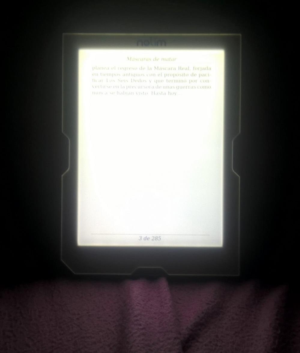

Sobre la luz, me ocurre lo mismo con el tagus, tiene potencia de sobra en las luminosidades altas, pero sería más útil que en los valores mínimos se pudiera ajustar mejor.
El tagus por ejemplo en el botón central, con pulsación larga se activa o desactiva la luz; ¿tendría el nolim algo similar?
Y lo de los diccionarios sí que resulta extraño que no tenga ninguna opción al respecto.
No, no tiene ningún tipo de acceso directo al menú de la luz, hay que hacer inevitablemente dos pasos. Respecto a la intensidad, está más que bien, al mínimo tampoco resulta excesiva la luz. Pero vuelvo a reiterar que lo molesto es el marco luminoso (y no es problema de fugas de luz, sino de que lo han diseñado así). En el vídeo es que no se aprecia bien, resulta muy difícil sacar imágenes fieles a la realidad con poca luz, en esta foto se aprecia algo mejor lo que comento:
Archivo adjunto 12191
Es incluso más exagerado que en la foto. Estoy por fabricarme una máscara negra que cubra la superficie del marco frontal.
