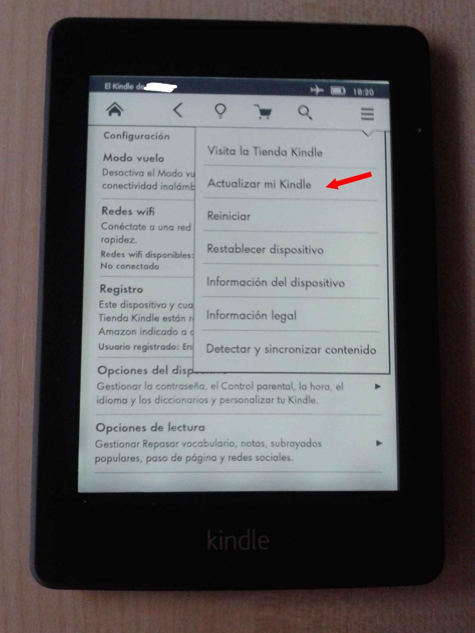

2.6 Desconectamos Kindle del ordenador y una vez en Kindle en configuración, menu, seleccionamos actualizar mi kindle.

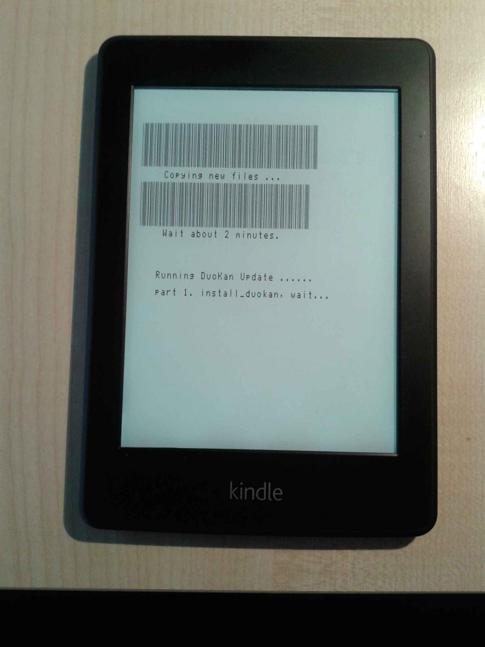

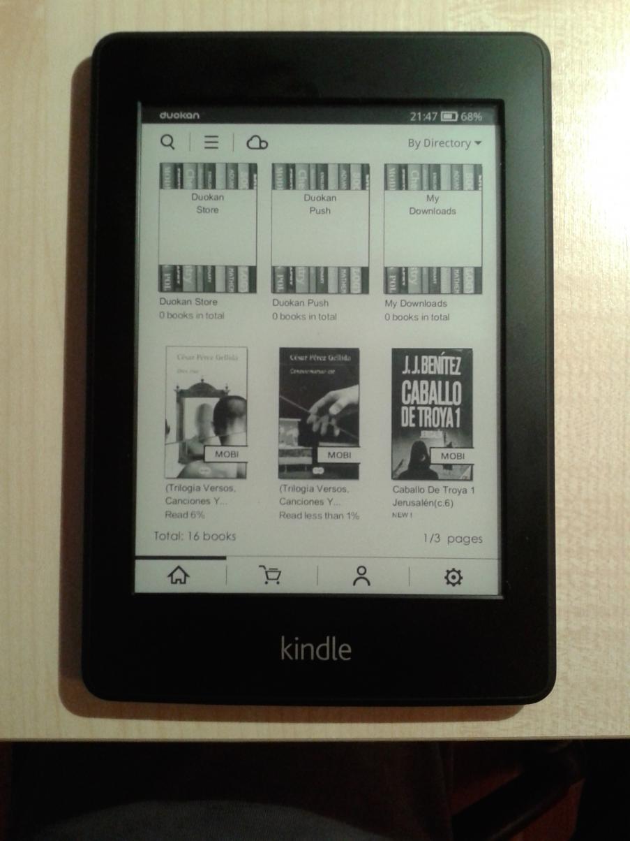

2.7 Después de hacer esto el aparato se reinicia y aparece una pantalla de instalación y por último aparecerá el menú general de DUOKAN .
Archivo adjunto 11206

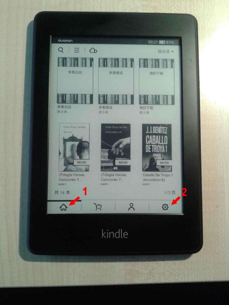

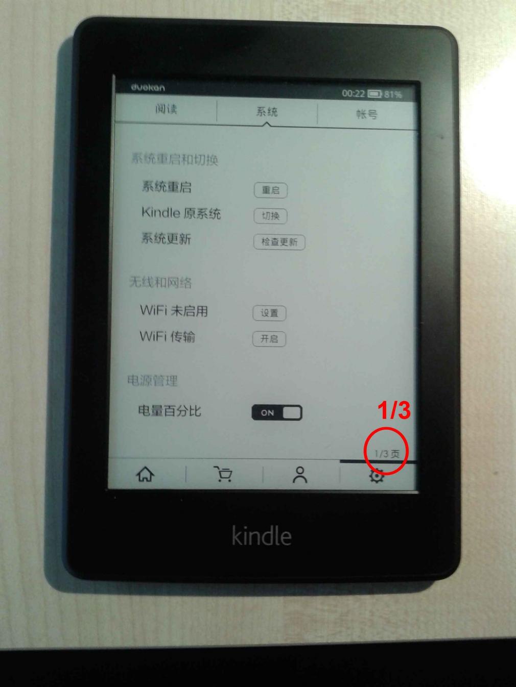

3.1 Estando en el menú general de DUOKAN, debemos pulsar en el boton inferior izquierdo (home) (1) y después en el botón inferior derecho (rueda dentada) (2) y entramos en el menú de configuración en la página 1 de 3.
Archivo adjunto 11207
Archivo adjunto 11208

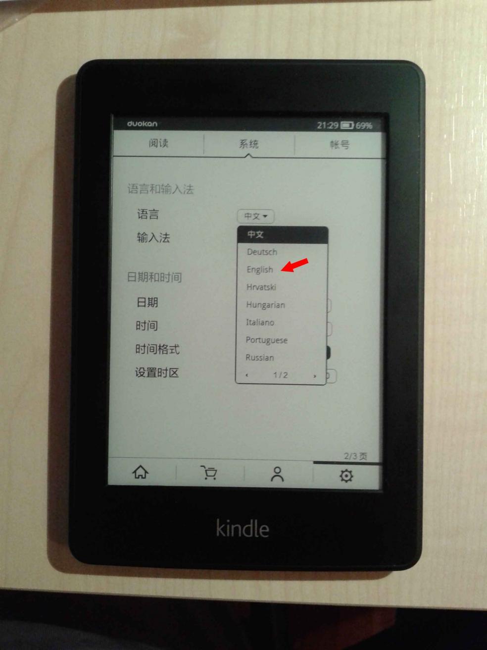

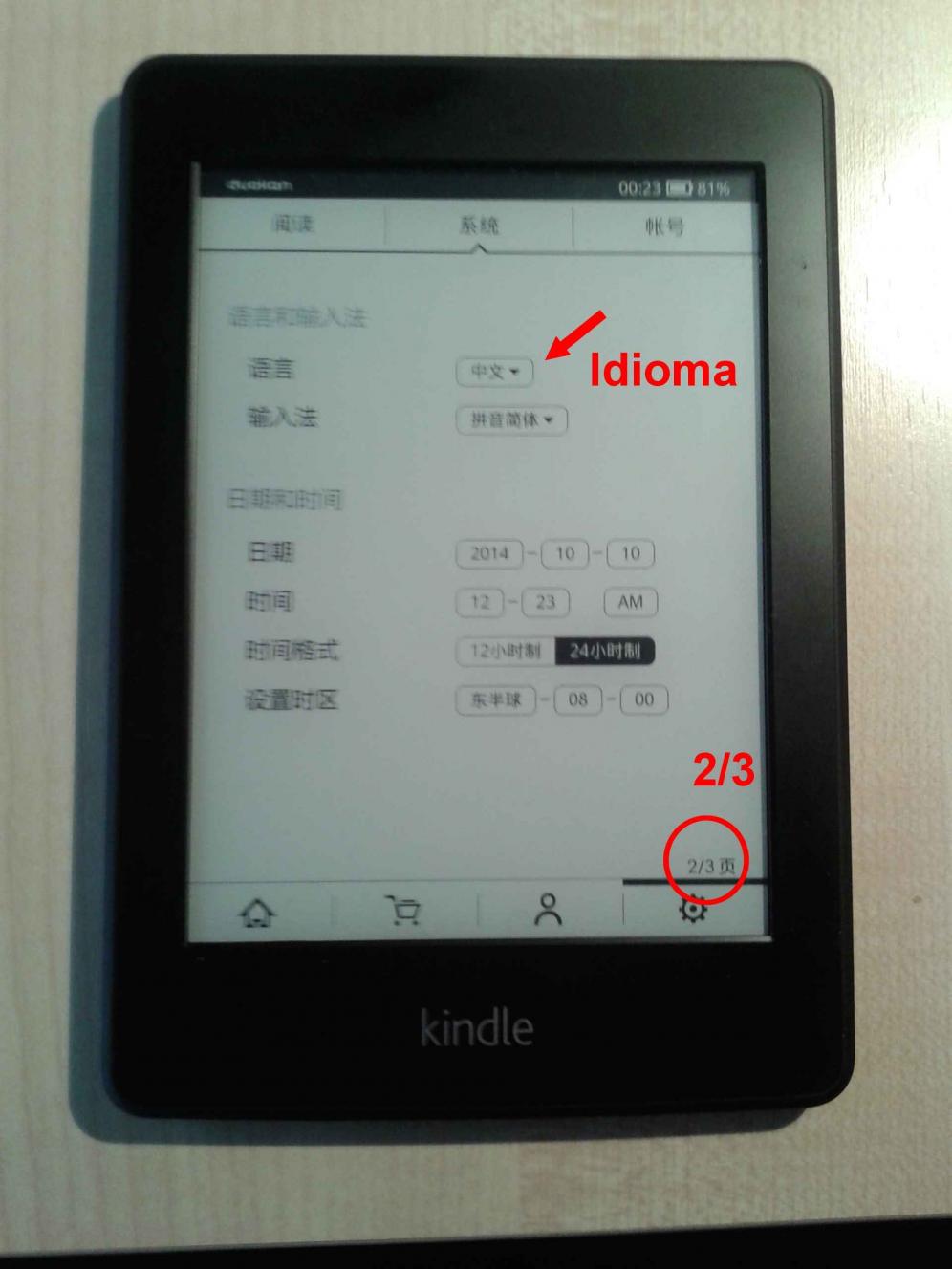

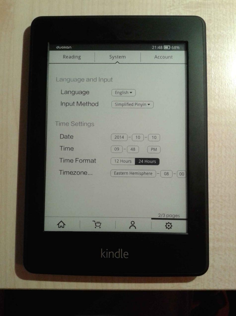

3.2Ahora vamos a cambiar el idioma al inglés que se entiende bastante bien, tiene opción para poner en castellano pero algunas cosas no están traducidas bien y aparecen carácteres en chino.
Para ello deslizamos con el dedo en la pantalla hacia la derecha y pasamos a la página 2 de 3.
En esta pantalla pulsamos en el primer desplegable y seleccionamos English.
Archivo adjunto 11209
Archivo adjunto 11210
3.3 Por último pulsamos en el boton inferior izquierdo (home) y volvemos a la pantalla general.

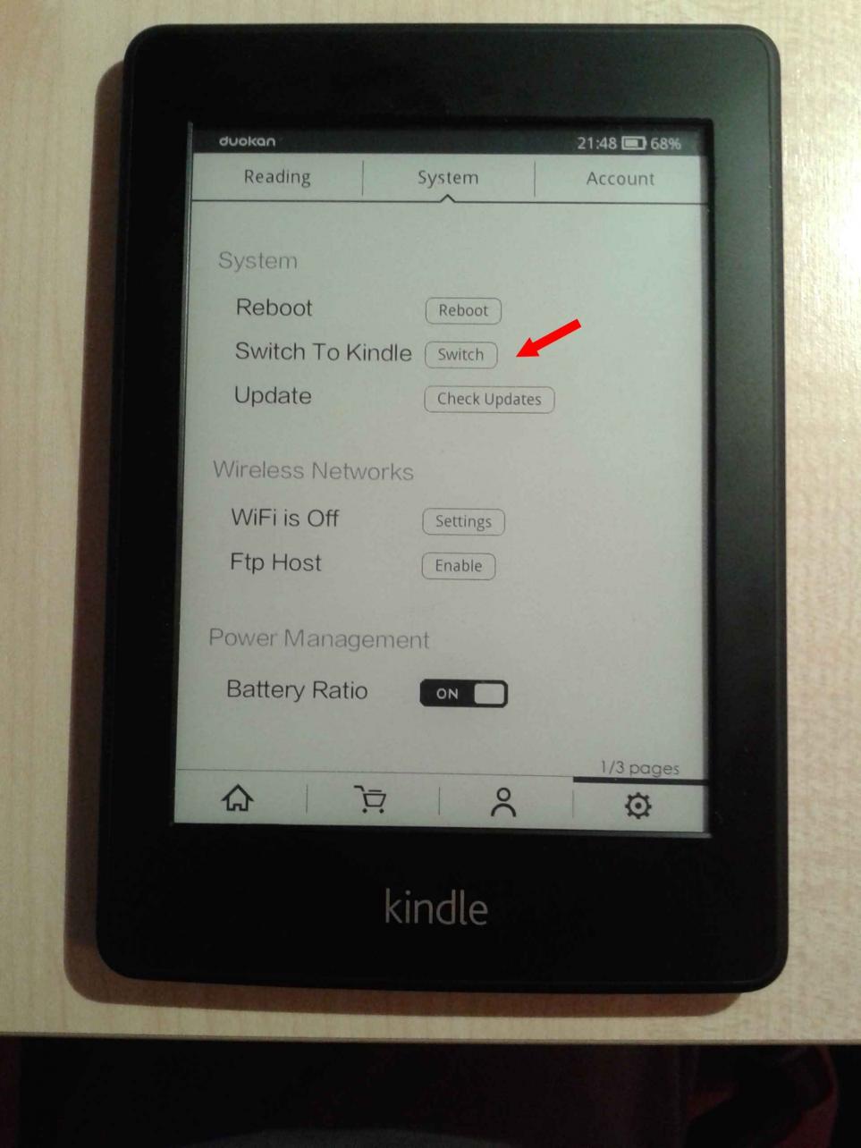

3.4 Por ejemplo si queremos cambiar al S.O de Kindle tendríamos que seleccionar Switch en la pantalla 1 de 3 de configuración de sistema (pulsar la rueda dentada en esquina inferior derecha).
Archivo adjunto 11212
Cuando el aparato lo reiniciemos arrancará por defecto con DUOKAN.

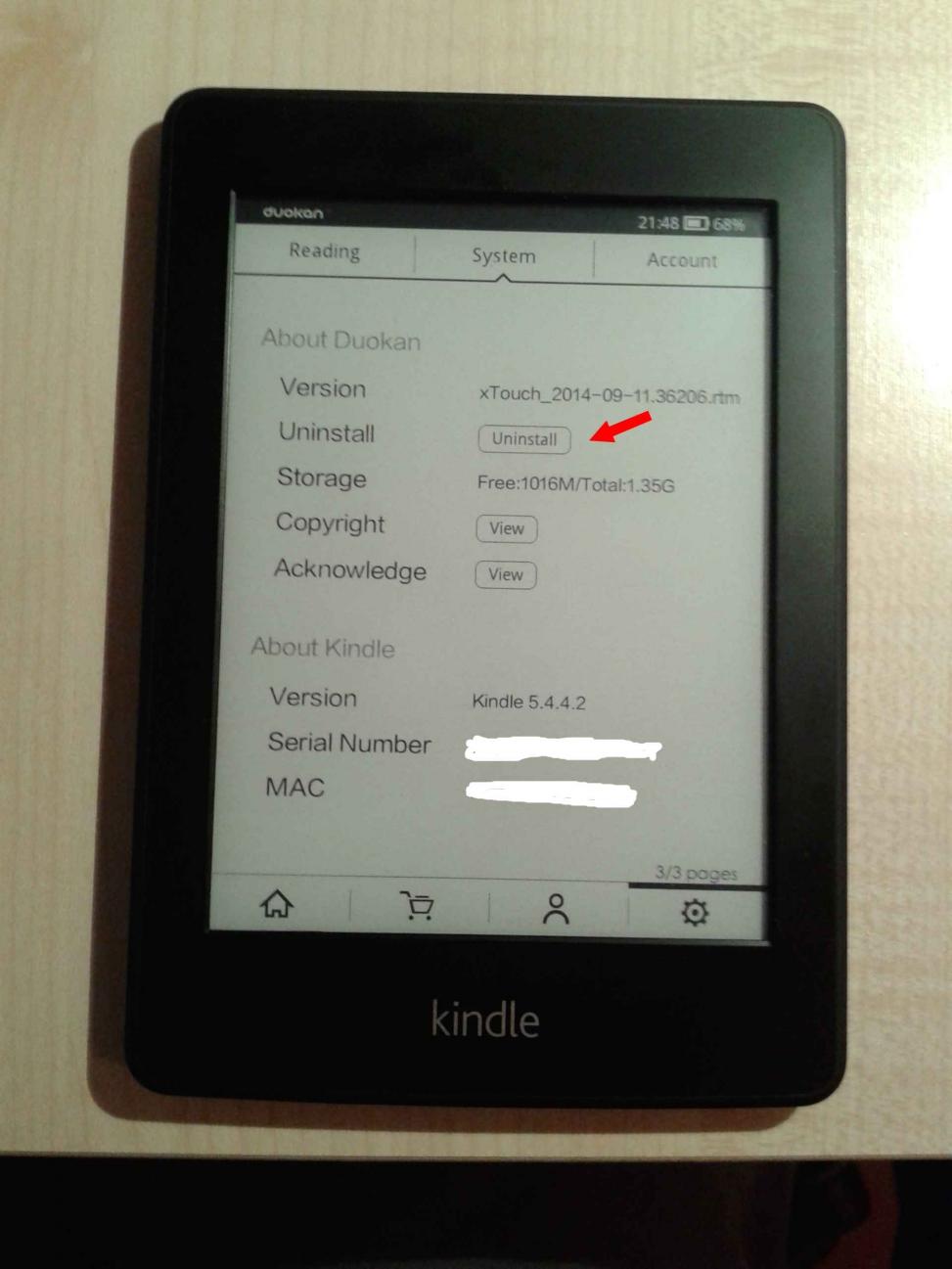

3.6 Si queremos desinstalar DUOKAN, acudimos a la pantalla 3 de 3 de configuración del sistema y pinchamos en Uninstall.
Archivo adjunto 11214
