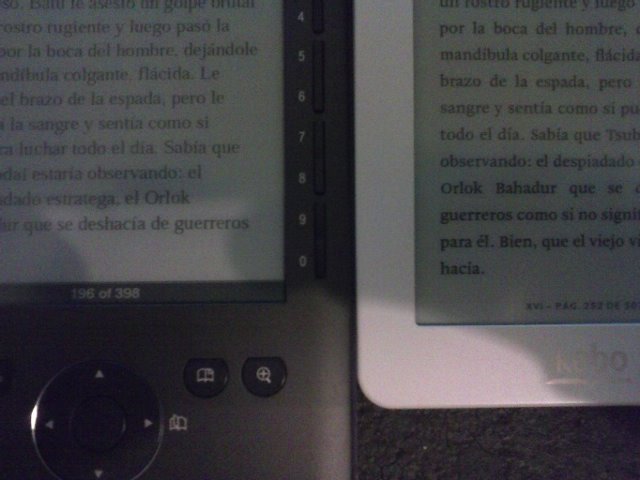

Yo también tengo un problema con la paginación.
Pego lo que ya escribí en otro hilo, ya que creo que este es más adecuado para explicar lo que me ocurre.
“Me ha surgido un problema extraño con la paginación en los libros en formato kobo epub. Al principio que active el Kobo Touch Extended todo iba bien. Si os acordáis, solo tuve que hacer el cambio para que en lugar de indicar las páginas con respecto al capítulo las indicara con respecto al libro completo. Bueno, pues desde hace unos tres días la paginación de los kepub se me ha vuelto loca. En principio me hace como en los epub normales, es decir que aparece una página y no cambia hasta que no hago varios refrescos de pantalla. Por otro lado y más extraño (pongo un ejemplo real): abro un libro, paso la portada y me aparece página 9 (no es que falten páginas, es que donde debería decir página 2 dice página 9), durante 6 refrescos de pantalla sigue apareciendo página 9 y entonces, tras agradecimientos y otras cosas, llega el índice y pone página 17. Hay dos hojas de índice con página 17 y comienza el primer capítulo, y …¡TACHANN! Empieza a paginar con la página 2, que tras dos refrescos pasa a la 3, etc. Eso sí, se salta las páginas 9 y 17 (supongo que porque ya las ha utilizado al principio). Repito, no falta ninguna hoja en el libro y todo está en orden.”
Otro ejemplo. Acabo de comenzar un libro en el que una vez pasada la portada empieza a paginar como Página 32.

Es que no lo puedes arreglar porque no está roto, funciona así. Imagino que la otra imagen que tienes es un fb2, el funcionamiento es diferente.

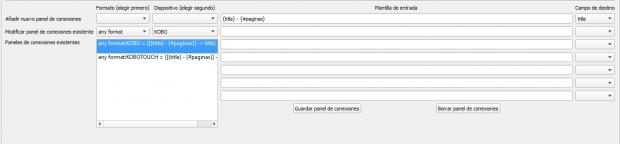

Aquí mando las fotos de las pantallas a ver si así consigo que funcione. Por cierto el calibre que uso es el 2.1
En la creación de la columna
Archivo adjunto 11124
Configuración del Count Pages, por si acaso hay algo que debería de marcar o desmarcar
Archivo adjunto 11125
Panel de metadatos. Los datos de la otra opción son exactamente los mismo pero con dispositivo KOBOTOUCH
Archivo adjunto 11126
No se si tendré que modificar algo en complemento del KoboTouchExtended, solamente tengo cinco casillas marcadas:

La única diferencia es que yo no tengo activado lo de leer metadadatos del archivo del dispositivo en el driver extendido (y el panel de metadatos es para el driver extendido, claro).
Re: número real de páginas.
Conseguido!!
En el Panel de metadatos he creado otro y le he puesto como dispositivo KOBOTOUCHEXTENDED.
Ahora el único problema que tengo es que al no salirme el nombre completo de los libros, pues no aparece el dato.
Hay alguna forma de modificar algo para que se vea el nombre del libro?

En referencia al asunto de que aparezcan las páginas del libro, un amigo de telegram, me dio otra solución.
Kobo Touch Extended te permite habilitar el subtítulo de los libros. Si en ese apartado introduces tu columna de páginas...
Archivo adjunto 13306
El resultado es este
Archivo adjunto 13307
Maku
