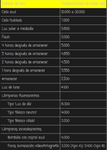

En la luz del sol, están todos los blancos. Su medición es en Kelvin, antes grados Kelvin, no mide temperaturas sino la luz; se le llama a esta medición, no obstante, temperatura de la luz. La forma de entenderlo es pensar en tomar una vara de hierro, e ir calentándola. Dará distinta luz (en un entorno totalmente oscuro), cuando empiece a calentarse virando al rojo, para acabar en un blanco deslumbrante. La luz del sol se equipara con distintos grados de ese calor emisor de luz. Busco en Internet una página que tenga algún cuadro con equivalencias, y lo cuelgo.
Decir "del sol", por tanto, es decir poco; en su luz, pudiéramos decir, están todos los blancos. Se entiende por un blanco cálido, sobre 2.000 K, y por blanco frío 6.500. La diferencia es notoria.
Hasta en los quirófanos, si el cirujano tiene renombre y capacidad para ello, elige su blanco. No digamos ya a título doméstico...; aunque la gente presta poca atención a esto y se deja aconsejar por los profesionales, comerciales o técnicos, del área del alumbrado.
En un texter... Ni sabría decir qué blanco es el del Kindle PW. Tendrá sus Kelvin, pero soy incapaz de arriesgar a estimar cuántos; yo diría que unos 3.000, pero ya como si me obligaran a decidirme, sin estar seguro, sin dispositivo para medirlo. A tope de potencia, por otro lado, en una habitación a oscuras, parece más 5.000 o 6.000, aunque esos contrastes en las letras negras, inclinaría mi decisión hacia 2.500 o 3.000.
En lo de los blancos, creo que va en gustos, no hay por tanto una directriz válida para cualquiera, aunque está claro que las fábricas, eligen el suyo. :-)
En el cuadro que sigue, ni están consignados los LEDs (que no son lámparas, sino diodos; tienen las mismas posibilidades en blancos que cualquier luminaria, eso sí), ni las lámparas de inducción, que por desgracia no tuvieron su introducción definitiva en el mundo de la iluminación (doméstica y urbana), salvo en China, donde sí que siguen usándola, debido a su durabilidad y calidad (asimismo en ésta, se puede elegir qué grados K desea uno, en su pedido). Bueno: Tampoco las diversas lámparas más usuales en el alumbrado público (vapor de sodio alta y baja presión, mercurio a. y b. presión, halogenuros metálicos, etcétera). Ahí les va, la tabla:

La mejor luz es la más parecida a la natural, entre las que dices, la cálida, claro. La blanca fría tiende al azul.

En la luz del sol, están todos los blancos. Su medición es en Kelvin...
