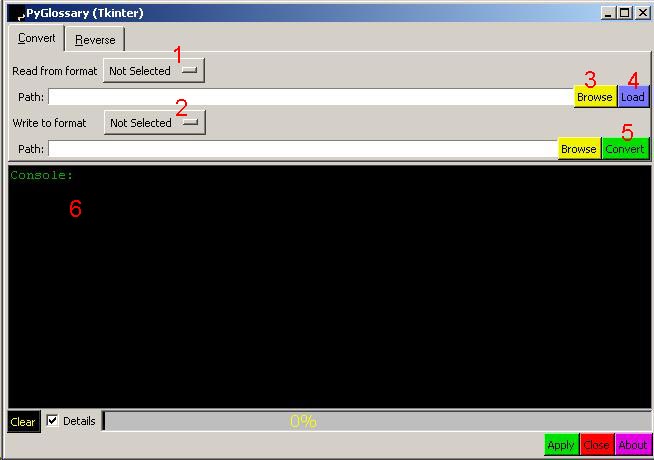

Bueno pues como trabaja muy bien, y es muy sencillo convertir los diccionarios pues lo explico aquí por si alguien lo necesitara. Que lo pueda hacer y desde Windows. Como es para python, pues tb se podría hacer desde otros sistemas operativos, pero yo ahora lo voy a explicar para Windows:
Necesitamos instalar Phyton 2 para Windows. Ya sé que hay una versión 3, pero no funciona. Necesitamos la versión 2.x lo que sea, cuyo instalador tenemos aquí. Y actualmente el instalador tiene la versión "Python 2.7.3 Windows Installer (Windows binary -- does not include source)". Tb. hay una versión para 64 bits, por si tuvierais XP64 o Win7x64.
Después vamos a la página de la aplicación pyglossary: https://github.com/ilius/pyglossary
Y hacemos click donde pone ZIP y descargamos la última versión del proyecto. Descargaremos un archivo "ilius-pyglossary-5842508.zip" o similar que descomprimiremos en una carpeta de nuestro pc.
Abrimos "pyglossary.bat" y así nos aparecerá la siguiente pantalla que voy a comentar:
- Read from format "Not selected" <-- Elegimos el formato de entrada de nuestro diccionario. El que queremos convertir. En éste caso es .BGL
- Write for format "Not selected" <-- Elegimos el formato al que deseamos convertir el diccionario. Como queremos que sea para ColorDict, tendrá que ser .IFO
- Buscamos desde "Browse" el archivo del diccionario que queremos convertir. Al abrirlo, se cargan las dos lineas de "Path", tanto la de entrada .bgl como la salida .ifo, así que el diccionario se generará en la misma carpeta de entrada.
- Cargamos el diccionario con "Load"; de esa forma sabremos si hay posibles errores, que aparecerán marcados en rojo en la pantalla negra de abajo o "Console", que tiene el número 6.
- Y finalmente damos al botón "Convert" para generar el archivo de diccionario en formato DICT (.ifo, .dict, .idx, .syn)
En la pantalla negra (6, "Console") aparecerá información sobre el diccionario.
Finalmente probamos el archivo convertido.
Y como veis, es la mar de sencillo.
Así que ya tenéis otra forma de convertirlos.
