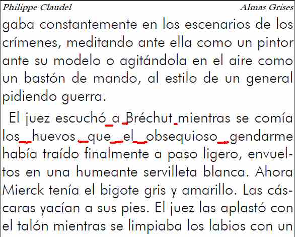

- Me he bajado uno de tus pdf "perfectos". Ahora lo entiendo todo, tu percepción de la perfección es mímima. >:)Mírate la captura de pantalla y dime otra vez que tus pdf no se ven afectados por el espaciado entre carácteres. :-)) Lo dicho, el silabeo es incompatible con la justificación y solo se le aproxima dignamente si la letra es pequeña.
Archivo adjunto 2817
En el caso que has remarcado precisamente el problema que es no hay división de palabras. O bien no había espacio para partir "ha-bía" correctamente o bien está la opción de la distancia que se permite de principio de palabra a fin de línea para partición de sílabas. Y eso no puede quedar bien en LRF, en PDF o en perico el de los palotes.

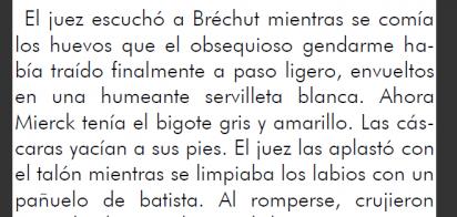

Es curioso que el Office 2010 silabee de forma diferente al Office 2007.
Abro el fichero Word de Peto de Almas Grises en Word 2010 y normalmente coincide, pero a veces decide romper palabras de forma diferente.
En la página del ejemplo si rompe el ha-bía, o sea que cabe.

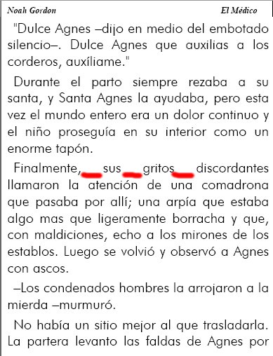

Lo que digo es que el silabeo y el justificado no tienen sentido de coexistir. Si hay justificación siempre habrá ajuste de espacio entre palabras. He marcado el caso mas visible como ejemplo, pero solo hay que mirar cualquier otra linea para ver que los espacios no son del mismo tamaño. En la captura de Fis2 también se ve.
Si quieres justificado has de aceptar el espaciado entre palabras. Si no quieres el espaciado, te toca la separación silábica con justificación solo izquierda. Y si lo quieres todo, no puedes, pero lo mas que se le hacerca es la justificación izquierda con silabeo y fuente pequeña.
