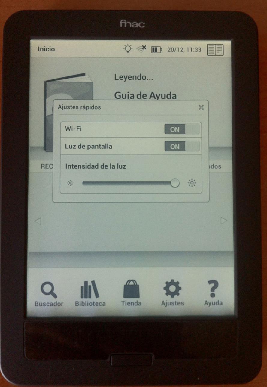

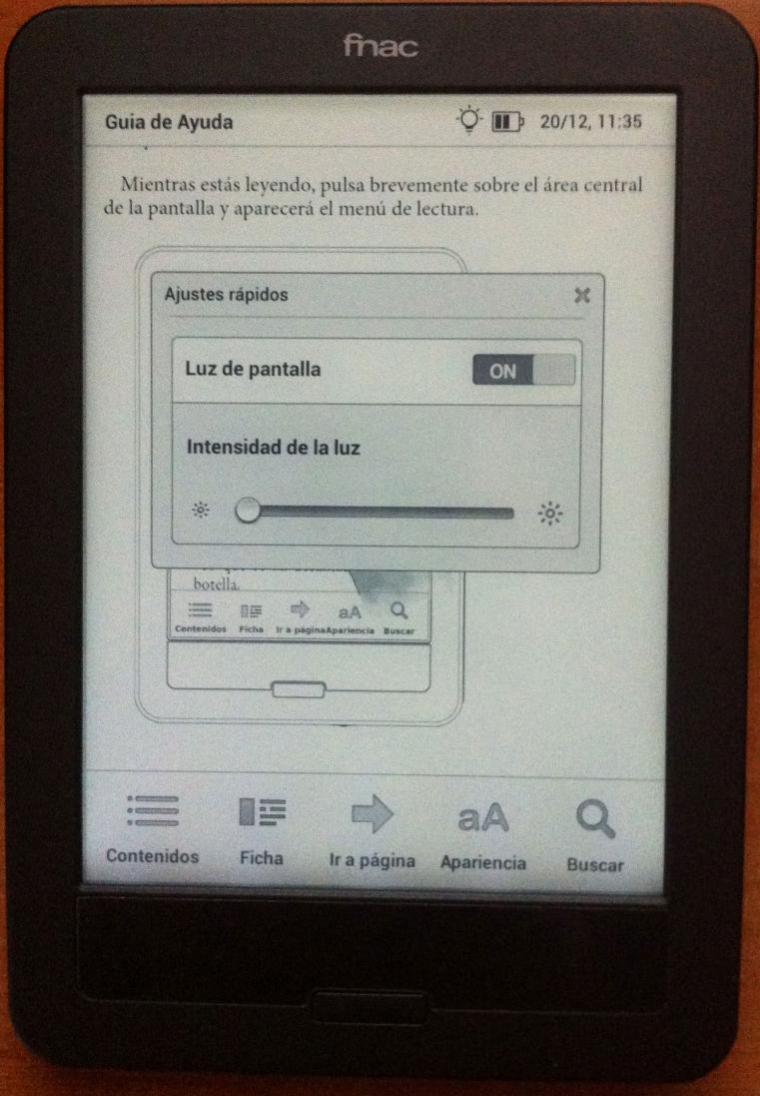

Uno de los aspectos más interesantes de este eReader es la luz que incorpora su pantalla. La luz proviene de cinco leds instalados en la parte inferior del aparato, se pueden ver claramente que son la fuente de la luz porque generan unas mínimas sombras en la parte inferior de la pantalla, que no molestan para nada a la experiencia de lectura y de hecho, son sombras menores o iguales que las que generan los Kindle Paperwhite, a la vista de tantas fotos y vídeos que he podido ver de ese aparato (aunque lo cierto es que no he visto ninguno en directo).
La luz se puede aumentar o disminuir según una barra en su propio menú y además se puede apagar completamente. Con la luz encendida el contraste es grande porque hace más blanco el fondo, pero con la luz apagada sí noto un poco demasiado gris el fondo de la pantalla, no el texto, que éste sí que se ve negro.
En definitiva, la luz es uno de los grandes aciertos de éste aparato.

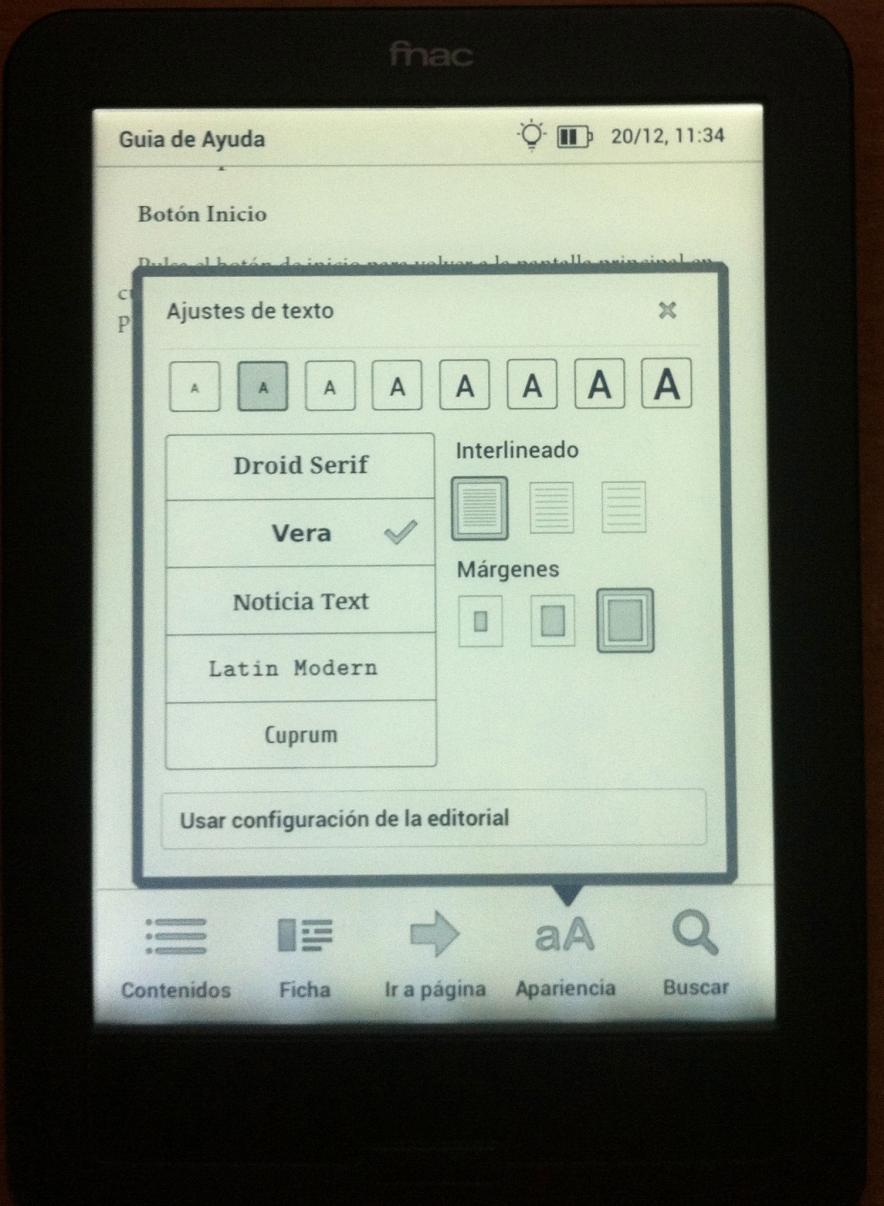

Una vez estemos leyendo un libro, para acceder al menú pulsaremos en el centro de la pantalla y nos aparecerá una barra arriba con la hora, la batería, el icono de wifi y el icono de luz (para acceder al menú de la misma) y abajo las opciones de ir a, búsqueda, contenido del libro, ficha del libro (desde donde se puede eliminar el libro o ver su sinopsis y portada) y las opciones de apariencia. Podremos cambiar entre cinco diferentes tipos de fuente o dejarlo en los ajustes de la editorial (así viene textualmente). Además de poder modificar el interlineado y los márgenes.

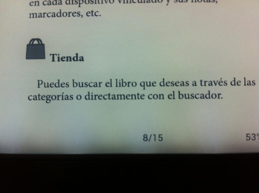

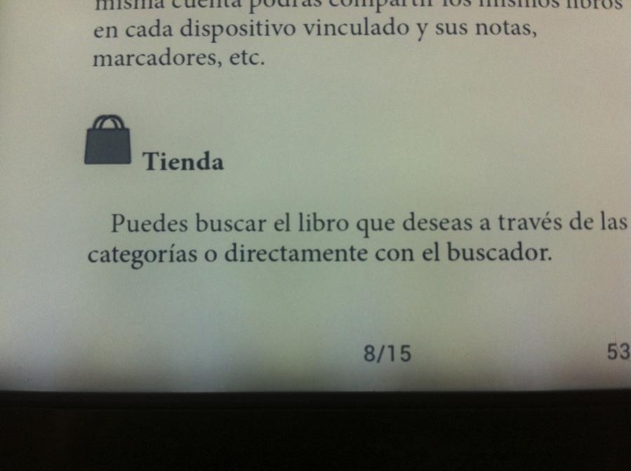

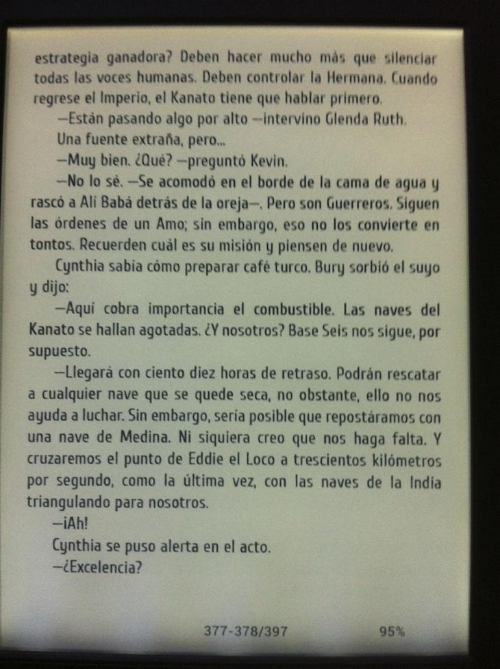

La pantalla adolece de un efecto gosht acusado que hace que las letras no se vean todo lo definidas que deberían (al menos comparándolo con mi antiguo PRS-350). Ésta se refresca cada cinco pasos de página y sería de urgencia que se pudiera refrescar a cada paso de página (como sí se puede hacer en la gran mayoría de eReaders), porque el aparato lo pide a gritos. Da la sensación de que poco sirve haber aumentado la resolución de la pantalla si se ve peor con respecto a mi vetusto PRS-350 (por culpa del efecto gosht, el cual hace que las letras pierdan definición y que no se pueda leer del todo a gusto). Además con la luz se acusa aún más este "efecto de letras rotas" por el dichoso gosht.
Ejemplo de "letras rotas" (se puede observar en la e y la d de Puedes y en los guiones de diálogo)
Y la misma página refrescada (se puede observar una gran diferencia).

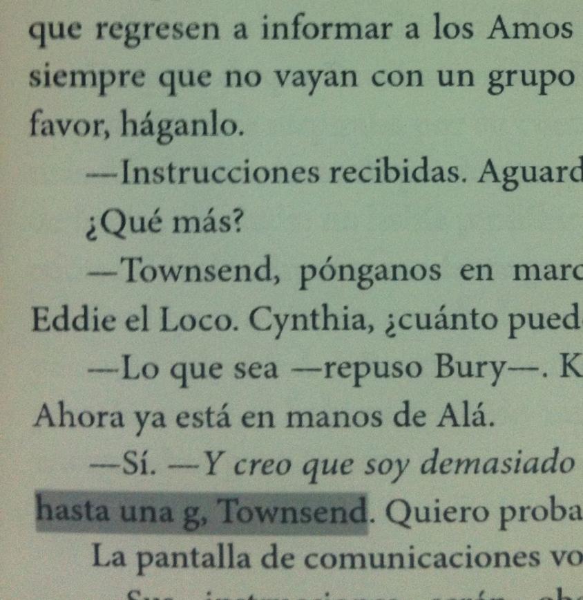

Y aquí se pueden observar partes con las letras más anchas, como si estuvieran en negrita con respecto a otras, sin embargo, si se refresca la página desaparece este efecto y el texto se ve uniforme (como debe ser).
Y en fotografías aún no se aprecia tanto como se ve en directo.

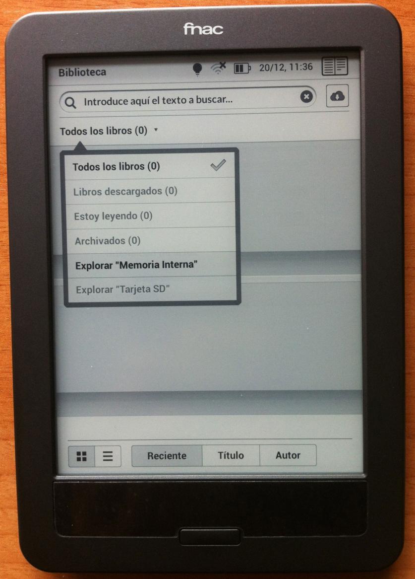

Después de 3 años con el Sony PRS-350 estaba muy acostumbrado a sus modos, por lo que hecho mucho en falta que no se puede ordenar todo por colecciones o sagas. En el Sony, podía tener ordenados todos los tomos de una saga en concreto en su propia colección sólo con la información de los propios metadatos de cada ePub. La única forma que tiene el Fnac Touch Plus de hacer algo parecido sería crear una carpeta con el nombre de la saga o colección en concreto y modificar el nombre del ePub añadiéndole números para ordenar la colección. Luego, en el eReader, poner la opción de explorar memoria, buscar la carpeta correspondiente y así lo tendríamos ordenado. Es decir, si sólo queríais utilizar de intermediario el Calibre (como es mi caso) esto será un problema molesto para los quisquillosos del orden.
