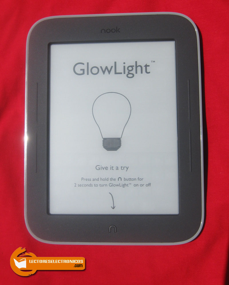

¡Hágase la luz! Y la luz se hizo
Reconozco que me acerqué con bastante prevención a esta luz incorporada. No me esperaba gran cosa, pero debo decir que mi sorpresa ha sido agradable al comprobar que la solución del Nook, sin ser ni mucho menos perfecta, supera en mucho a la inmensa mayoría de lámparas de lectura que nos vemos obligados a usar hoy día. Advierto que, aunque en algunas fotos pueda dar la impresión de que la luz es azul, es un efecto engañoso de la cámara de fotos. Me ha costado dios y ayuda el conseguir unas fotografías más o menos decentes debido a que ni dispongo de una cámara medianamente decente ni de los conocimientos suficientes para hacer fotos sin luz, pero creo que finalmente he conseguido obtener un puñado de ellas que reflejan bastante bien cómo se ve el Nook GlowLight en la oscuridad absoluta.

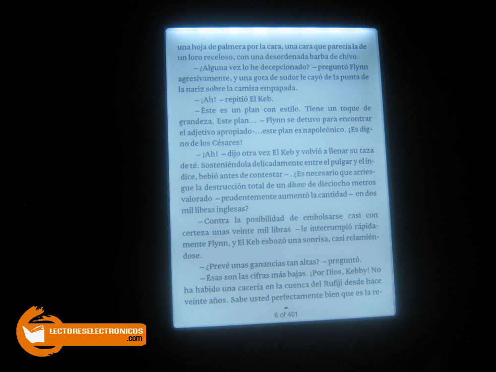

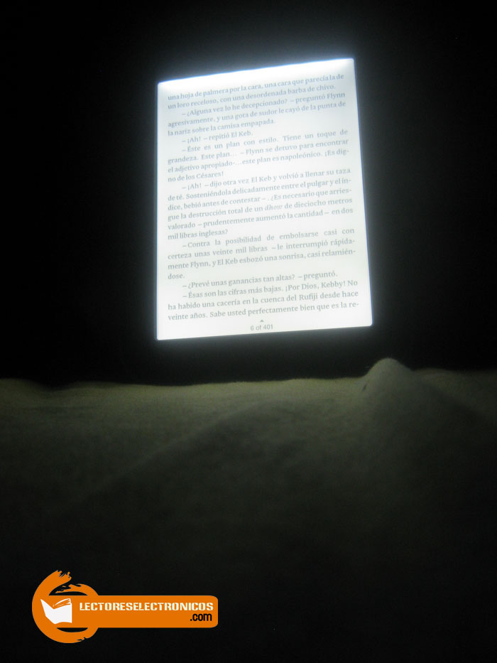

La primera pregunta sin duda es: ¿se ve bien? La respuesta es... ¡se lee de lujo!

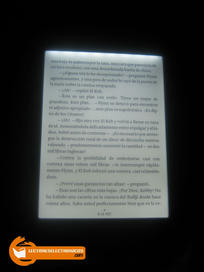

La segunda pregunta también es predecible. ¿La iluminación es uniforme por toda la superficie de la pantalla y se lee igual de bien en toda ella? Pues no, no es uniforme, y aunque no vamos a tener el menor problema para leer ninguna línea, no todas ellas van a visualizarse igual de bien.
Como puede apreciarse con nitidez en las fotos, la luz sale de la parte superior, con bastante fuerza. Las dos primeras líneas del texto las recibe de lleno, lo que redunda en una ligera -muy ligera, que nadie se asuste- pérdida de intensidad en las letras. Se ven como ligeramente más delgadas y con el negro un poco menos intenso. Hay que fijarse bastante para darse cuenta, pero esto es un análisis, se han buscado exhaustivamente los posibles fallos. El común de los mortales es probable que ni lo note, pero hay gente muy sensible a la que cualquier pequeño detalle le molesta sobremanera, así que por eso lo comento.
A continuación viene una pequeña franja que se ve ligeramente más oscura, especialmente en los costados. Advierto que el efecto no es ni de lejos tan exagerado como pueda parecer en las fotografías, resulta extremadamente difícil obtener imágenes fieles a la realidad, por eso os pido que, aunque las fotos sirvan para hacerse una idea, hagais más caso de lo que digo que de las imágenes.
El resto de la pantalla sí que está mucho más unifórmemente iluminada. Se nota una ligera claridad mayor conforme nos acercamos a los márgenes, pero casi inapreciable.

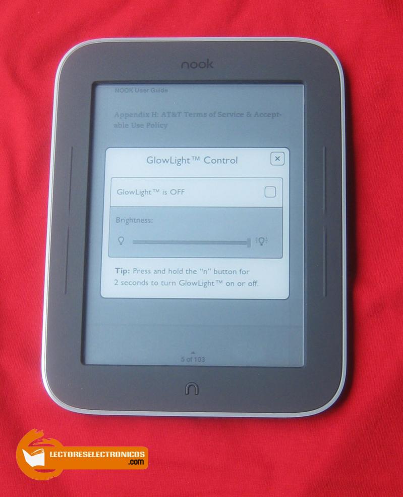

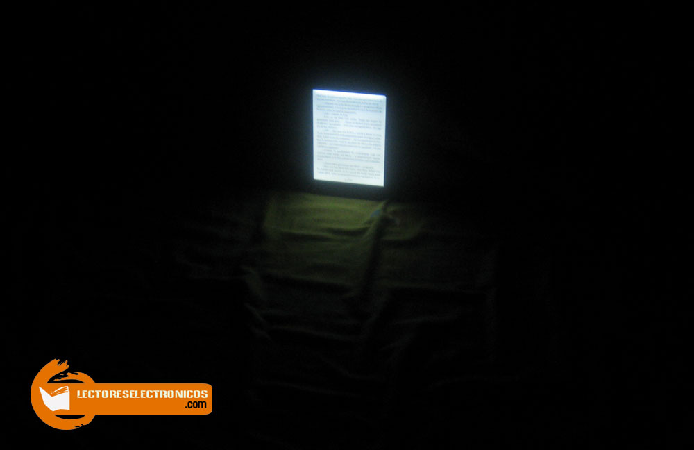

En el menú tenemos una opción para regular la intensidad de la luz. Dependerá del gusto de cada cual, yo personalmente he encontrado mi punto ideal un poco por encima de la mitad de la potencia. La luz la podemos activar bien presionando durante dos segundos el botón del menú (el de forma de U invertida) o bien desde el menú principal.
Incluso con la luz a tope, el radio de alcance de la misma es mínimo. Si tenemos la suerte de dormir con alguien, no le molestaremos en modo alguno con nuestra lectura. Cosa que no podremos decir seguramente de sus ronquidos :p.
La lectura en la oscuridad es muy cómoda. No se pierde nitidez (salvo una poca en las primeras líneas, pero casi inapreciable) ni hay molestia a la vista. Al no proyectar la luz desde una lámpara, tampoco hay molestos reflejos ni nada que entorpezca nuestra lectura. La sensación de leer así es como si volviésemos a las antiguas pantallas vizplex: la luz hace que el fondo parezca un poco más gris y poco más.
Debo decir que no tengo mucha experiencia con lámparas de lectura, apenas he podido probar tres o cuatro y en todas las ocasiones el resultado fue decepcionante. La solución de B&N me ha gustado mucho y es la mejor manera de leer en la oscuridad que me he encontrado hasta ahora. Dista de ser perfecta (lo sería si la distribución de la luz fuera total y absolutamente uniforme por toda la superficie de la pantalla), pero es lo que más se acerca de todos los intentos de iluminar una pantalla sin recurrir a la retroiluminación que me he encontrado hasta ahora.
Me parece una magnífica opción para quienes leen un rato por la noche. Para mí cumple con todas las expectativas. Aunque como ya he dicho al principio, yo no las tenía muy altas, pero las ha superado con creces.

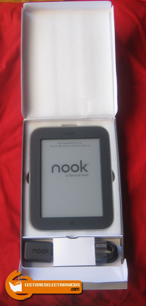

El lector llegó por MRW en tiempo récord, con la habitual bolsa antiradiación
Por las abolladuras de la caja, se ve que el viaje no ha sido apacible. Aunque evidentemente no sabemos si ha sido vapuleada en su viaje desde EEUU a España o desde Valencia a Pamplona, que es el recorrido que ha hecho.
Por suerte los de B&N cuidan sus embalajes. Dentro, el lector viene envuelto en un lecho de láminas de espuma semirrígida. Se antoja una protección bastante buena y de hecho, a pesar de lo ya comentado de que la caja parecía haber sufrido algún tipo de presión, el contenido estaba en perfectas condiciones.
El contenido es reducido. Se resume en el lector, un cable microUSB-USB para cargar la batería y pasar datos, una guía de inicio rápido y un adaptador a enchufe de pared americano totalmente inútil para nosotros a menos que dispongamos de un cable USB lo bastante largo como para cruzar el Atlántico.

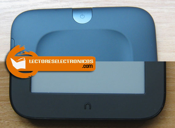

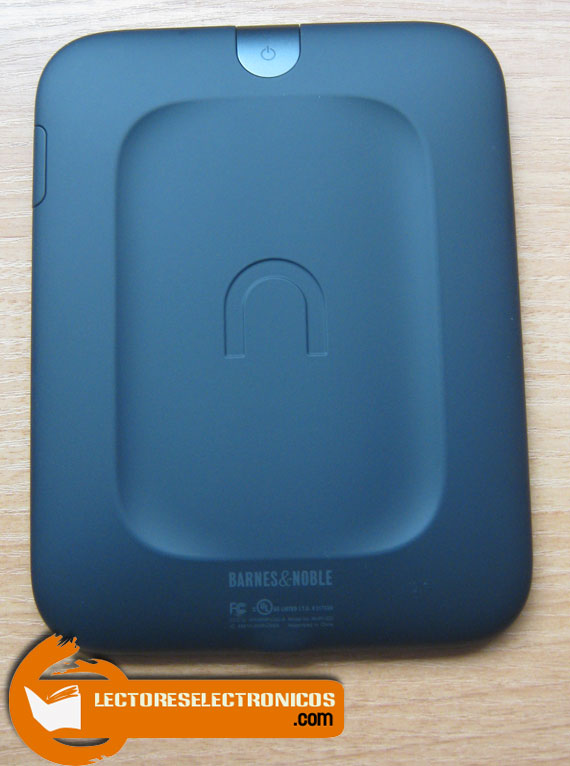

La parte posterior es de otro plástico, algo más oscuro y de tacto agradable. El diseño también ha sido muy bien pensado para un acople cómodo y práctico de la mano.
En este aspecto, el del diseño, un sobresaliente a sus autores. Una única pega para la parte trasera de la carcasa, y es que ese tipo de plástico se mancha enormemente de huellas dactilares, se ven a kilómetros. Un detalle intrascendente si usamos una funda, pero lo menciono para que se sepa. Esta característica en cambio no ocurre con la parte frontal.
Oh, pero esperad. ¿Diseño sobresaliente? ¿Alguien se ha fijado bien en la parte posterior? ¿Qué es ese botón enorme que hay arriba? Pues sí, es el botón de encendido. Muy bonito, muy chulo y muy grande. Pero, ¿qué es lo que ocurre si quiero usar una funda con mi lector? Efectivamente, lo que estais pensando, tengo que sacar el e-reader de la funda cada vez que quiera encenderlo. Puede no ser un gran problema dado que la mayoría de la gente no se molesta en apagar su lector y solo tendremos que encenderlo tras quedarnos sin batería y recargarlo... pero no parece que el diseñador estuviera atento en clase el día que explicaron que los botones no se accionan con telequinesis.
En el lateral hay una línea de un material que es o imita al cristal, sin ninguna utilidad real, pero que da elegancia y personalidad al diseño. Todo el conjunto da sensación de robustez y buenos acabados.
Los botones se reducen a dos, el ya comentado de encendido y otro pequeñito en la parte anterior con forma de herradura o u invertida que nos da acceso a los menús y los de pase de página, dos a cada lado de la pantalla, para que ni diestros ni zurdos tengan problema. El usarlos o no es optativo, dado que estamos hablando de un lector con pantalla táctil.

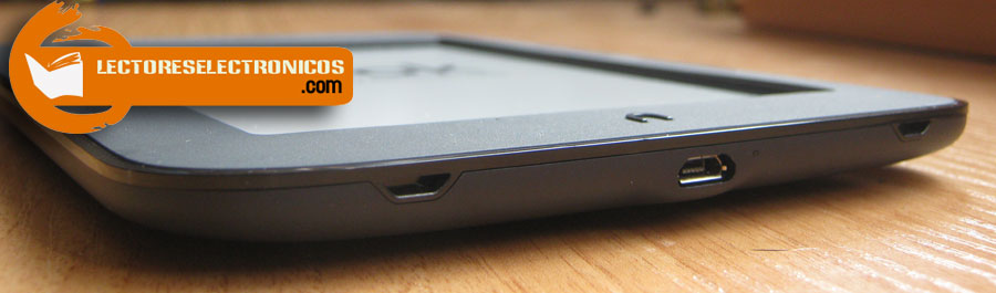

En la parte inferior la conexión microUSB

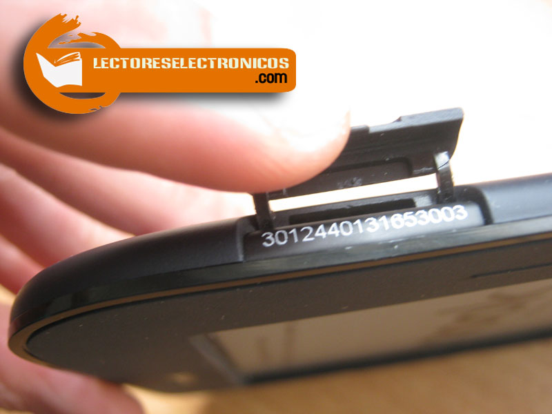

Y en un lateral la ranura para la tarjeta microSD. Mayor minimalismo es imposible.

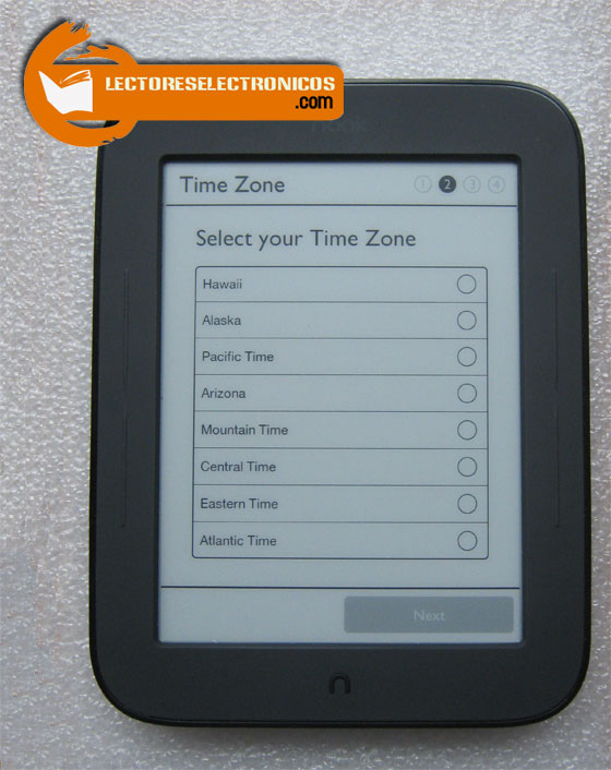

Estamos hablando de un lector que se vende en exclusiva (en principio), en EEUU, por lo que evidentemente nos vamos a encontrar todos los menús en inglés. Además, nada más arrancar por primera vez, el lector nos hará una serie de preguntas bastante exóticas sobre si queremos usar el horario del pacífico o del atlántico o el estado donde vivimos. Para Barnes&Noble yo ahora resido en Minnessotta o algún sitio así :p.

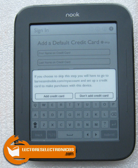

El caso es que durante unos minutos deberemos configurar nuestros datos, la red WiFi, nuestra cuenta en Barnes&Noble, etc. etc. Todo ello en inglés. Mi nivel del idioma de Shakespeare es entre nulo y patético (jamás he estudiado inglés) y no he tenido ningún problema para realizar todas estas acciones, pero vamos, hay que ser conscientes de que si compramos este lector para nuestro abuelo que apenas tuvo la oportunidad de ir a la escuela, lo mejor será ayudarle en estos primeros pasos.

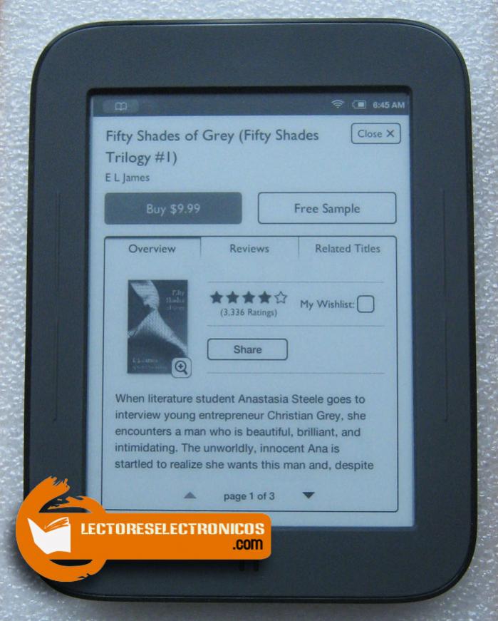

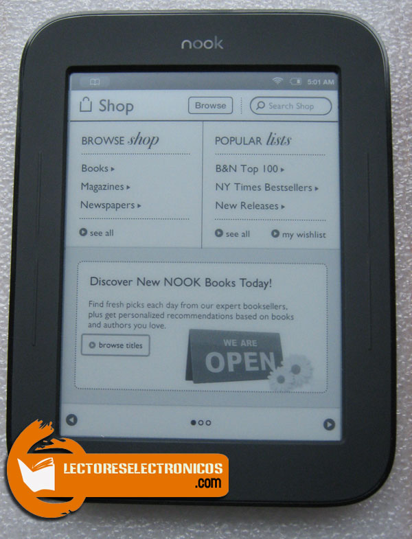

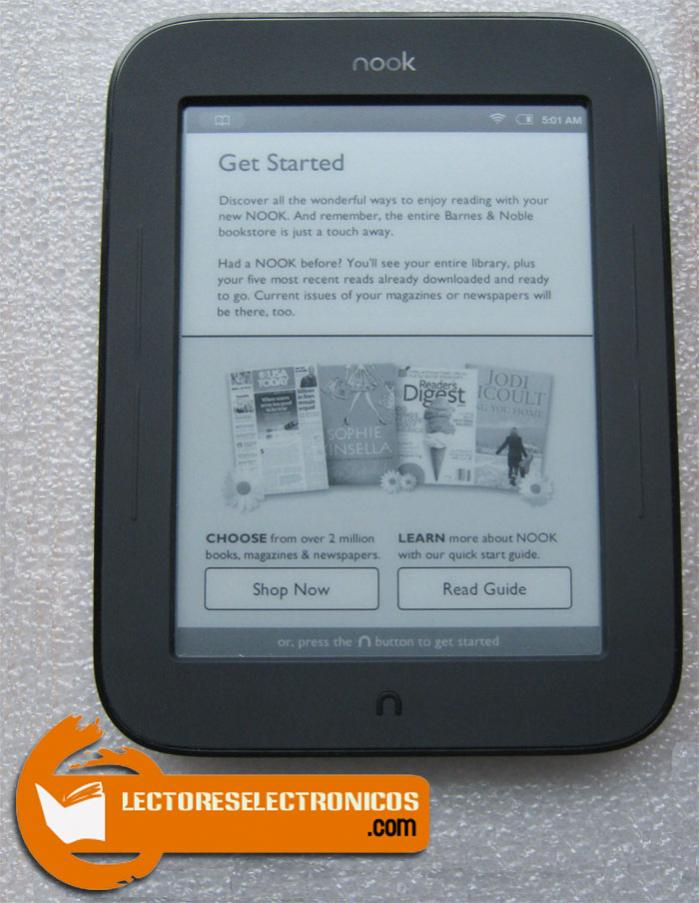

Al finalizar la configuración nos da la opción de dirigirnos a la tienda de Barnes&Noble o visitar una guía rápida de uso. Como yo no he llegado a meter los datos de mi tarjeta y por tanto no hay peligro de que caiga en una compra compulsiva, vamos a hacer un recorrido por la librería. Además no tengo ni la más remota idea de inglés, como ya he dicho, y dado que no he encontrado ningún libro en español en B&N... . Así pues, traspasemos las puertas de la librería de B&N y veamos qué tenemos por ahí.
Como no podía ser de otro modo en una web optimizada para una pantalla de 6", es absolutamente minimalista y sencilla. En primer lugar nos encontramos con la opción de acudir a la lista de los más vendidos, a la sección de libros, a la de revistas, a la de periódicos o consultar las ofertas del día. Si entramos con un libro ya en mente, podemos atajar usando el buscador.
La lista de libros se nos presenta en forma de carátulas. La verdad es que son bastante legibles, y además incluyen también el título y el autor debajo de cada una de ellas, para que no tengamos dificultad en identificarlos cuando las portadas son demasiado oscuras o con una fuente de texto demasiado pequeña.
Cada libro cuenta con su correspondiente ficha e incluye comentarios de los lectores y otras cosillas. Está muy bien. Podemos comprarlo y descargarlo al dispositivo con un simple click (siempre y cuando hayamos puesto los datos de nuestra tarjeta al configurar el aparato, claro está) o descargar una muestra de la obra que nos interese. Práctico, cómodo y muy rápido.

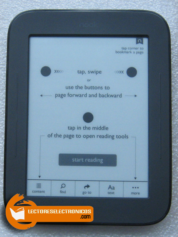

Nada más abrir un libro se nos muestra esta imagen con los toques básicos que debemos conocer para manejar nuestro lector. No tiene ningún misterio: toque en lado derecho para adelantar una página, en el izquierdo para retroceder, en el centro para abrir el menú de opciones y en la parte superior derecha para poner un marcapáginas. Todo muy intuitivo y tremendamente sencillo.

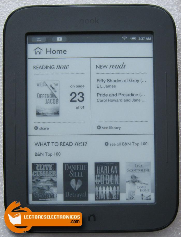

De que este lector está enfocado e integrado con la librería de Barnes&Noble da fe la página de inicio, donde se integra el último libro que hemos leído y el acceso a nuestra librería con un escaparate de la tienda. Hay accesos directos a la tienda por todas partes. No son molestos en absoluto, pero no nos van a permitir olvidarnos en ningún momento que tenemos una librería con miles de libros a nuestro alcance en las narices.

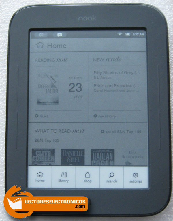

Apretando el botón frontal con el símbolo de Nook (la U invertida), nos surge el menú principal del lector. En él podemos ir a la página de inicio (la imagen anterior), acudir a nuestra librería en las memorias, ir a la tienda, "buscar" (esta opción en realidad es un navegador de internet) o ir a la configuración del aparato.

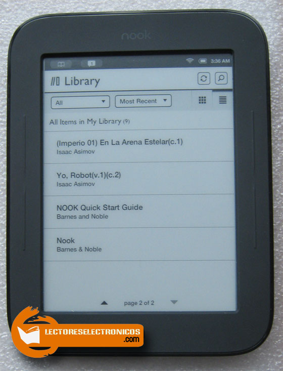

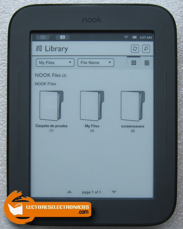

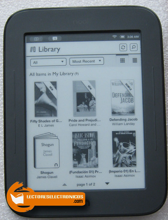

Como ya hemos visto la tienda por encima, vamos a acceder a nuestra biblioteca, que dispone de dos modos de visualización, mediante una lista:
O mediante una previsualización de las carátulas. Como muestra muy pocas por página, son perfectamente legibles.
Además, dado que podemos organizar nuestros libros mediante carpetas en la memoria interna o la tarjeta, también tenemos la posibilidad de navegar por ellas si queremos.
En definitiva, opciones para todos los gustos, accesibles y muy bien organizadas. En este sentido le da algo así como quince patadas a su competencia.

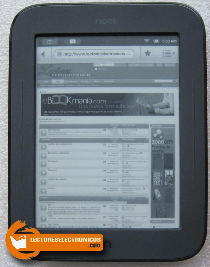

Accediendo al apartado "search" como ya he indicado podemos navegar por la red. Tratándose de tinta electrónica evidentemente no podemos esperar milagros, pero funciona todo lo bien que puede una tecnología como ésta.

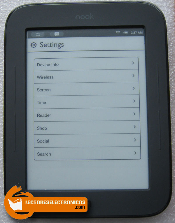

En las opciones, la configuración del WiFi, información sobre nuestro lector y alguna otra cosilla sin demasiada importancia.

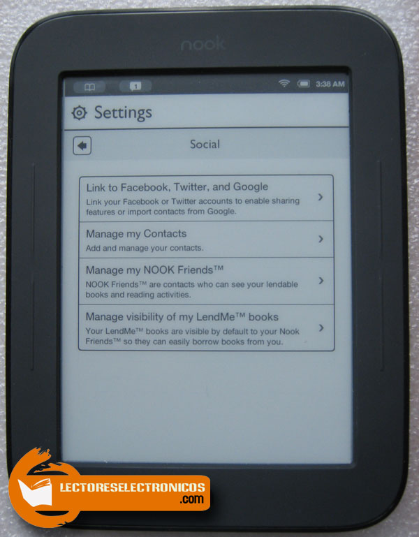

El Nook también se ha apuntado a la moda de las redes sociales y así, podemos interactuar con otros usuarios de Nook.

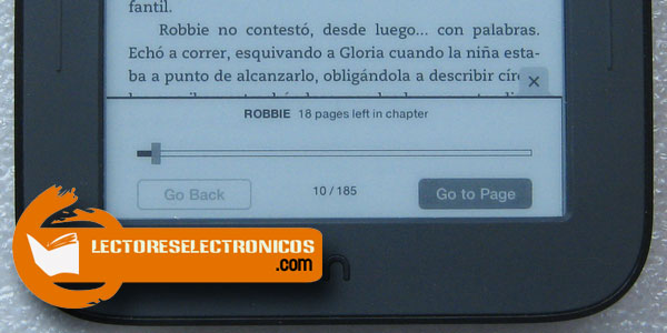

Tenemos las opciones típicas de búsqueda de palabras (mediante un teclado virtual), ir a una página concreta, abrir el TOC (índice) etc.

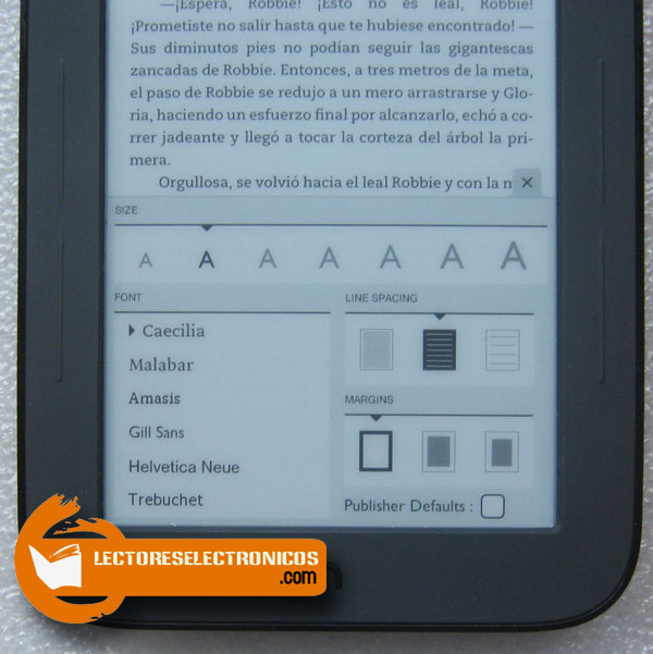

En cuanto a las opciones de visualización, podemos cambiar el tamaño y el tipo de fuente, el interlineado y la anchura de los márgenes.
En el vídeo podreis verlo en acción. No permite una personalización total, pero creo que satisfacen a la mayoría de los paladares.

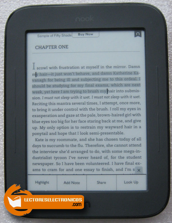

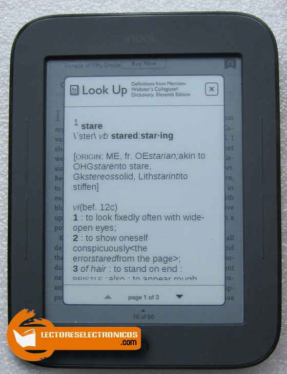

También tenemos otras opciones "ocultas". Se activan manteniendo el botón unos instantes sobre la palabra o palabras que nos interesen. Con ello abrimos otras opciones, a saber: subrayar, añadir notas o ver el significado de una palabra con el diccionario que el Nook trae incorporado (in inglish pitinglis, of course)
Simplemente desplazando los dedos por las palabras o frases que deseemos, quedarán seleccionadas. Como una imagen sigue valiendo más que mil palabras, os vuelvo a remitir al vídeo para comprobar su manejo.
Antes de que alguien lo pregunte, no, no se puede añadir diccionarios propios al Nook... al menos, de modo "oficial", pero podeis echar un vistazo a esta web tan molona y tan útil para ver cómo pasarse por el forro las limitaciones del fabricante: http://www.lectoreselectronicos.com/...k-Simple-Touch Como siempre, aquí me limitaré únicamente a analizar lo que el aparato trae de serie o lo que el fabricante autoriza oficialmente a hacer, lo que no quiere decir que debamos conformarnos con ello.
