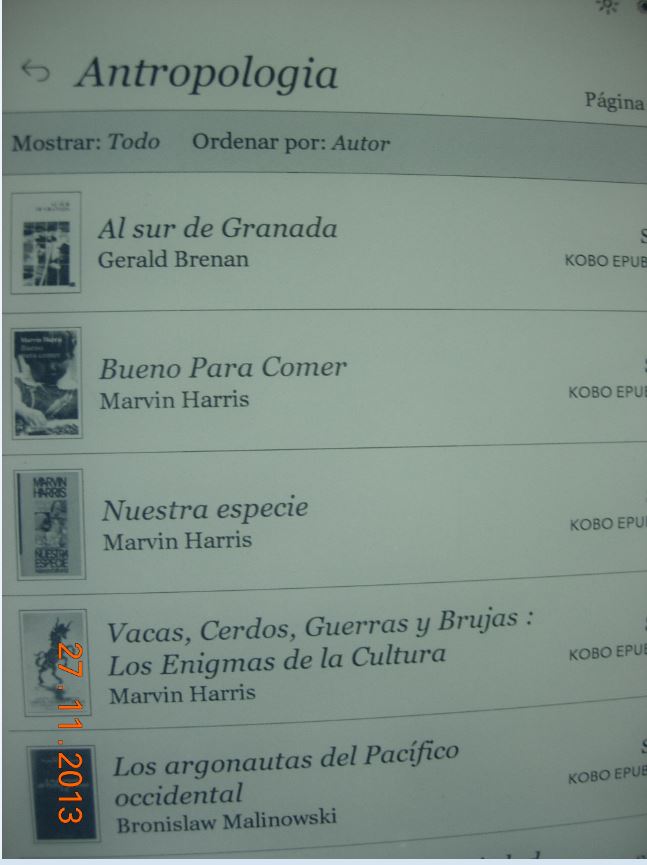

Hola Terisa y Cathermac, bueno gracias al manual de Milady133, a vosotros y a Oitaven he conseguido configurar el plugin del Kobo, ahora me crea las colecciones y me coloca los libros en ellas según el Estante y la Etiqueta de Calibre, lo que no hace es en las colecciones colocar los autores por orden alfabético, en el pantallazo de Cathermac esta por Titulo, yo lo pongo por autor pero no los coloca por orden alfabetizo, agrupa todos los de un autor, pero el autor si por ejemplo el nombre empieza por B a lo mejor lo coloca detrás de la M, mañana colgare un pantallazo de una colección para que lo veáis, a hora de hoy ya me preocupa poco este detalle.

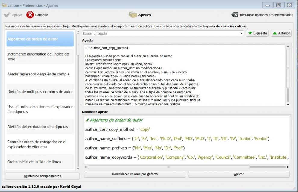

La configuración de los metadatos los puse como me dijo Anasol
MetadatosCita:
Tienes que ir a Preferencias>Ajustes>Algoritmo de orden de autor y en la parte de abajo, debe de quedar
author_sort_copy_method = 'copy'
En este mismo paso te dice como ordenarlos
"Al cambiar este ajuste, el orden de autor almacenado para cada autor debe
recalcularse pulsando con el botón derecho en un autor del panel de etiquetas
de la izquierda, seleccionando «Administrar autores» y pulsando «Recalcular
todos los valores de orden de autor»."
Archivo adjunto 10239
Archivo adjunto 10241
Y las colecciones de Kobo me quedan de esta manera.
Archivo adjunto 10240
El ultimo autor tendria que ser el primero, no os preocupeis demasiado, me gustaria arreglarlo ahora ya por tozudez, pero sino lo consigo arreglar paso de complicarme la vida y de pasada a vosotros.
