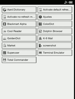

Investigando por el subforo del T1, ya me he ido montando el Reader a mi gusto, y este es ahora el aspecto del menú de mi Launcher.
Archivo adjunto 7757
Claro, instalando estas aplicaciones, me he quedo con solo 2 mb en la partición de aplicaciones del reader, ya que no hice las fases 2, 4 y 5. ¿Puedo hacerlas ahora para solucionarlo? La 2, al reparticionar, ¿implicaría perder todo lo instalado? Quizá sea suficiente con la 5, para trasladar aplicaciones a la partición Reader.

Si... puedes hacerlo ahora y no pierdes nada. Tanto una como la otra.
Lanzas el Screenshot con un tiempo de demora para que te de tiempo a ir a donde quieras.
