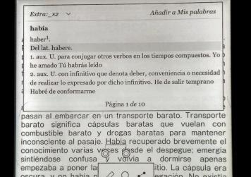

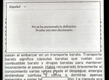

Gracias Negatus, jnc363 ya me lo ha solucionado.=D> Gracias :x
El diccionario funciona perfectamente en el kobo. Os pongo unas capturas de las diferencias entre el diccionario que viene de origen, el RAE "normal" y el RAE con inflexiones que se ha currado Curro (nunca mejor dicho >:))
Búsqueda de la palabra "Había":
Diccionario de origen: no la encuentra.
Archivo adjunto 12904
Diccionario Rae. Compilación normal. No la encuentra, propone una palabra parecida: haba.
Archivo adjunto 12905
Compilación Rae con inflexiones generada por Negatus: Reconoce la inflexión y define el verbo.
Archivo adjunto 12906
Destacar también lo ordenaditas que quedan las definiciones.
