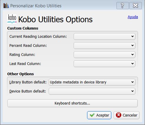

Archivo adjunto 10204,
Es asi como tiene que quedar la configuración de Kobo Utilities? para actualizar de forma automatica los metadatos de los libros que hay en el lector o falta algo a acticar.
Gracias de nuevo.
Re: Mi experiencia con el Kobo Aura HD
No, esa pantalla que comentas no es para los metadatos en sí, es para almacenar progreso de lectura y demás. En en Preferencias -> Importar/exportar -> Enviar libros a dispositivos

Un comentario: Os he mentido vilmente :\') Los metadatos no se actualizan solos, tienes que enviarlos con el plugin de Kobo Utilities, pero va perfectamente y te permite elegir los que quieras (yo ahora el título no lo cambio porque he modificado el envío al lector de forma que al título le añade el número de páginas, y así sé la longitud).
