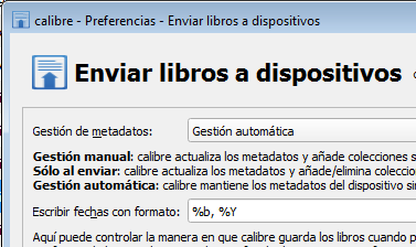

¿tienes la gestión de metadatos en modo automático?
Re: Manual de instalación y uso del plugin Kobo Touch Extended para Calibre
Eso era... ay, qué gusto verlos todos ordenaditos ahora...
Pongo el pantallazo de la ventana de configuración por si a alguien más le pasa... a mí me llevó un rato encontrarla. Está en Preferencias > Enviar libros a dispositivos.
Archivo adjunto 11823
Muchas gracias, Terisa >:D<
Yo no utilizo el Kobo Touch Extended y tengo marcada la opción "Gestión manual de metadatos" y sí se me actualiza la información de serie, una vez que el Kobo lo ha agregado a la base de datos y vuelvo a conectar el ordenador vía Calibre. Creo que se habló de ello en algún otro post o hilo.
No obstante muchas gracias Terisa porque nunca me había fijado en la opción de "Gestión de metadatos automática/Manual/Sólo al enviar" y así me planteo las posibles ventajas e inconvenientes de cada opción.
