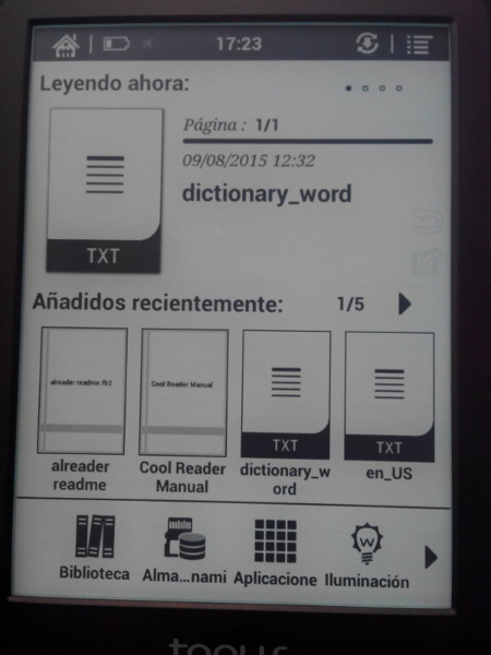

Pues estaba leyendo tranquilamente cuando de repente :-\" pense que me gustaría que el launcher de Tagus mostrara los último añadidos o leidos, así que volví a intentarlo. Esta vez (y creo que también la vez anterior) copié dos ficheros: OnyxData-release.apk y OnyxLauncher-release.apk con fecha Lunes 25 febrero 2013 que saqué de una actualización 1.6.6 que tengo que confesar no recuerdo donde encontré. Puedo buscarlo si fuera necesario :)
Instalo primero el Data y luego el Laucher. Voy a la casita arriba-izquierda del panel superior y que me encuentro? :o
Archivo adjunto 11849
exacto como la otra ocasión, además deslizando puedo ver el resto de libros recientes con sus correspondientes portadas. también compruebo que en el menú que aparece pulsando en el botón arriba-derecha del panel superior es distinto, mostrando entre sus opciones la de escoger si queremos que muestre los últimos leídos o añadidos...
Peeeero, :(( reinicio y aparecen las dos secciones completamente en blanco, re-reinicio y nada :(
Borro los datos como en la ocasión anterior e igual que la otra vez se llega a mostrar los recientes añadidos pero después de un rato aparece un mensaje de error que no hace referencia a nada (al menos de forma directa) pero es persistente (cuidadito si lo intentais, recomendable tener instalado otro launcher (en mi caso BigLauncher y Switchr). Logro pasar al otro launcher y quitar la actualización recién isntalada del launcher, quedando con la de fábrica, para poder recuperar la operatividad del lector.
Vaya frustración! >:P Alguna idea? Le pasó a alguien más?
Me pasó exactamente lo mismo, sólo que no tenía otro launcher, menos mal que pude restaurarlo. a ver si alguien encuentra una solución.
Si llego a saber que este lector da tantos problemas, me hubiera pillado un kobo aura, o hubiera estirado a un paperwhite ::pum::
