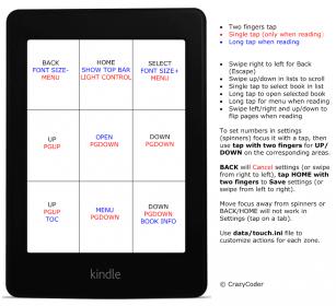

Además creo que este fin de semana me dará tiempo a traducir las funciones táctiles de Coolreader.
Seguro que nadie ha prestado atención a esta imagen: :-\"
Archivo adjunto 7827

Justo encima de donde se abre el menú de la carpeta documents, hay una "especie de espacio en blanco" que te permite subir de nivel. Lo que te lleva a la raíz. Si has creado ahí la carpeta con los libros, la verás enseguida.
Es importante que no levantes el dedo de la pantalla hasta que entres en la selección. Al contrario de las funciones normales del Kindle, para confirmar que elegimos una opción hay que hacer un "long tap" «pulsación larga» y entras en la carpeta o seleccionas el libro. O incluso en el caso de la TOC no basta con dar un toquecito en el capítulo al que queremos ir, hay que mantener pulsado durante al menos 2 segundos, y eso acaba por seleccionar la opción.
Es un poco "delicado" al principio, pero una vez te acostumbras no hay mayor problema.;)

Te recuerdo que para salir de esos menús guardando los cambios, has de deslizar el dedo de I a D en la parte superior de la pantalla. Y a la inversa, para salir sin guardar.
Ánimo! :p
Edito: Hay un modo más sencillo que el uso de las "flechitas". Sitúate en una de esas casillas, y toca el texto de modo que quede en negrita (seleccionado) y ahora deslizas el dedo sobre la pantalla, hacia arriba o hacia abajo. Esto aumentará o disminuirá el valor.
