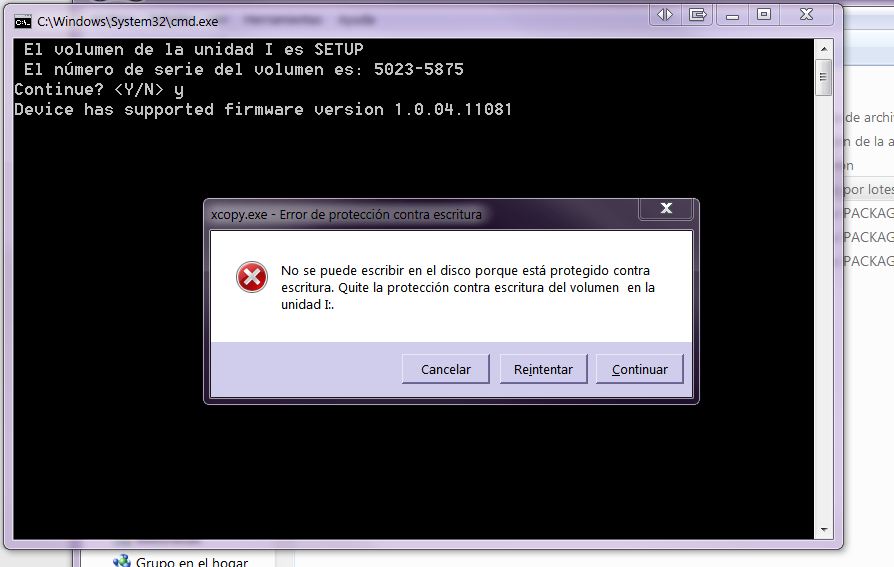

¡Buenas! Soy nueva en el asunto de los lectores electrónicos, y nada más hacerme con el Sony TS2 me dio una enorme rabia no poder acceder directamente al explorador de los discos duros y la tarjeta SD con libertad. Por eso decidí rootearlo. Antes de nada, quiero felicitaros por la guía, ¡está todo muy bien explicado y fácil de seguir!
Ahora al problemilla. Todo ha ido perfecto haciendo el backup, actualizando a la versión 1.04, haciendo el jailbreak, reparticionando... y el problema lo he tenido al instalar los diccionarios. Cuando se ha reiniciado el aparato, me ha dado un error de falta de espacio (que no entiendo, porque nada en el lector desde que venía de fábrica y la tarjeta SD es de 2GB). Se han quedado dando vueltecitas las flechas, pero no pasa nada, porque al cabo de unos 8 minutos de esperar, he reseteado con el botón manual y el lector se ha arrancado perfectamente y me dejaba funcionar sin problemas.
La cosa es que, al querer seguir con los pasos e instalar el ADB o el ASEC, no me funciona la consulta CMD porque me da un error de que el disco de SETUP está protegido contra escritura, y no escribe nada en él. He probado a repetir el paso del jailbreak, pero sigue sin dejarme escribir en él.
¿Hay alguna forma de quitar la protección contra escritura para seguir con las operaciones? ¿Hay algo que se me haya pasado? Me gustaría ahorrarme tener que restaurar el backup y empezar otra vez de cero si es posible...

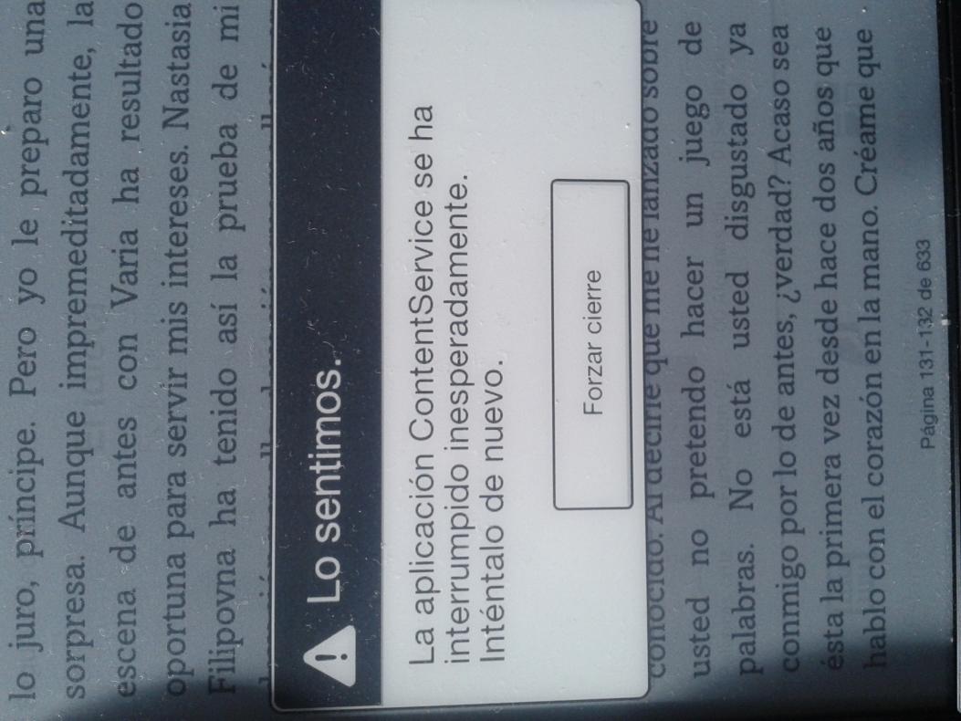

Como se si esta bien echo el backup?
despues de Archivo adjunto 9178
no entendí bien los pasos
trate de hacer esto
Cuando termine, en la sesión de Putty entrar con el usuario root y escribir reboot y dar intro. Se reiniciará el aparato. Cuando sale la ventana negra y das a intro, salen letras. Debes poner root y pulsar INTRO cuando el cursor está tras:
y puse en la ventana negra de putty y
"root" y pulse intro, se reinicio el aparato y no pude escribir nada mas , nunca pude hacer
asi que cerre la ventanan negra de putty , apague el aparato y saque la tarjeta de memoria , y lo reinicie
PERO salio este error Archivo adjunto 9179
después no apareció mas ese mensaje , por ahora parece que no hay problema.
pero me quede Preocupado, es normal eso?
Por que paso? se termino bien el backup?
PÁNICO! , NO PUEDO AGREGAR LIBROS! QUE HAGO!?
PD: ese mensaje sale siempre al reiniciar el aparato y abrir un libro , solo una vez, después no vuelve a aparecer
desde ya muchas gracias
