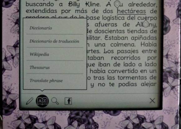

Re: Análisis del Kobo Glo
¡Hola!
Hoy andaba curioseando en Mobileread y me encontré con algo bastante interesante http://www.mobileread.com/forums/sho...=218376&page=2
Lo probé en mi glo y funciona casi todo. En el hilo original funciona en un mini
"pantallazo" :o:o ¡¿Tiene color?!
Archivo adjunto 9761
Lo malo es que la "foto" se toma con el botón de encendido, así que no puedo apagarlo ni ponerlo en espera, con imán si se puede.
Wikipedia y traductor de frases (necesita wifi)
Archivo adjunto 9762
Archivo adjunto 9764
Archivo adjunto 9763
Thesaurus, se supone que es para sinónimos, pero no sé si se necesita instalar un diccionario o sólo es online en inglés. No me funciona.
El zoom en las imágenes tampoco.
El zoom no me funciona por la versión de firmware que tengo (2.8.1), parece que en versiones anteriores funciona bien.
Funciona en epubs y Kepubs "convertidos"

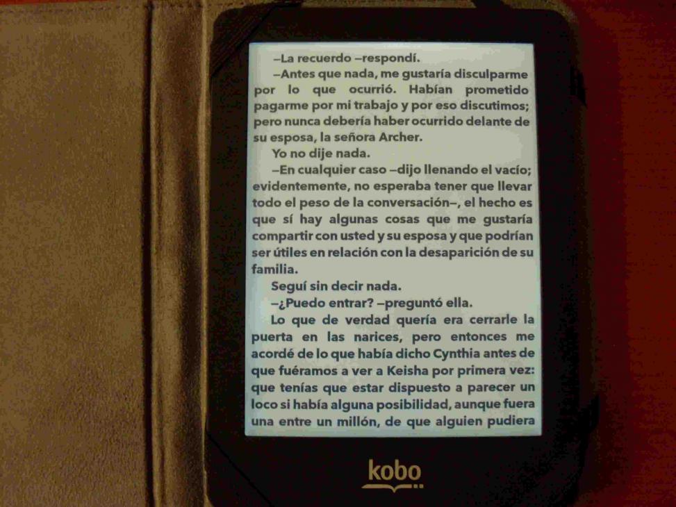

Hola a todos:
en http://www.mobileread.com/forums/sho...d.php?t=220171
Para el que no lo conoce tienen publicado un parche para reducir los famosos margenes de la pantalla del Kobo. Yo que tengo el firmware 2.8.1. del Kobo glo (los parches son para el 2.6.1, 2.8.1 y 2.8.1b valen para glo aura y mini) he conseguido tener los margenes casi al mínimo (pantalla completa sin encabezado y pie de página).
También se puede dejar con el pie de página teniendo un margen que para mi gusto se puede reducir mas, pero todavía no lo he conseguido (editando el archivo kpg.conf).
Este parche lo he utilizado para los epub.
También otra ventaja, es que el brillo lo puedes bajar en porcentaje de 1 en 1 entre otras cosas.
Archivo adjunto 10066
