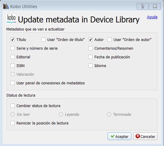

Hace un año cuando compré el Kobo Aura HD tuve problemas para configurar Calibre y con vuestra inestimable ayuda pude configurar el plugin Koboutilities. En Calibre tengo ordenados los libros por temática Etiquetas Novele negra y estante Novela negra y en el Kobo en la Biblioteca, Colecciones en este caso Novela negra, para no tener los libros leídos mezclados con los no leídos en las Colecciones del Kobo cree unas colecciones con las temáticas de los libros, es este caso Novela negra y antepuse Leídos, quedando las colecciones de libros leídos, Leídos Novela negra, cuando he leído un libro le cambio en Metadatos Personalizados la colección y lo paso a libros leídos de la temática de que se trate, selecciono en Calibre el libro leído y en KoboUtilities pulso en Actualizar metadatos en la biblioteca del dispositivo y hasta ayer me los ponía en el Kobo en la colección Leídos, al pulsar en Actualizar metadatos en la biblioteca del dispositivo me sale esta ventana que no se si está bien configurada y no se si falta activar alguna casilla para que funcione.
Archivo adjunto 11295
Ayer tuve que formatear el ordenador, instalé y configuré Calibre y KoboUtilities tal como está en este hilo y no hay manera de que me cambie los libros leído a la colección libros Leídos Novela negra.

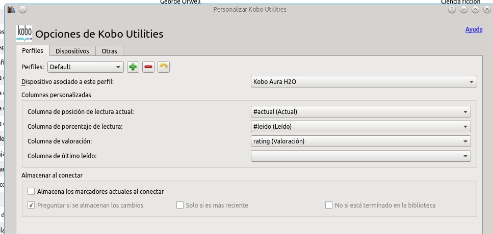

He creado dos columnas y las he asignado en las opciones de Kobo Utilities «Columna de posición de lectura actual » y «Columna de porcentaje de lectura» y no refresca los valores de dichas columnas.
Supongo que sera un fallo del plugin para el H2O y que lo estaré haciendo bien.
Archivo adjunto 11717
Edito para comentar que ya me funciona. Os dejo los enlaces de donde he econtrado la solucion por si le puede valer a alguien.
http://www.mobileread.com/forums/sho...90&postcount=7
http://www.mobileread.com/forums/sho...78&postcount=6
