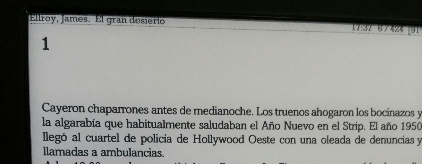

La foto que se ha puesto antes es la del kobo de cellaris, el mio se ve así.

Ah, entonces no me gusta. Te queda igual que quedaba el mío. Así no me gusta. Lo que es rarísimo es que siendo los mismos lectores y, en principio, habiendo hecho la misma modificación, nos que a nosotros igual (de mal, en mi caso) y a él distinto.
La fuente que me refiero es "noto sans". En la carpeta "fonts" de koreader hay varias, de las que dos son "noto sans" y noto seriff". Pero hay más. Yo no la conocía hasta ahora con la última versión de KR. Si las pruebas, dinos cuál te gusta más.
