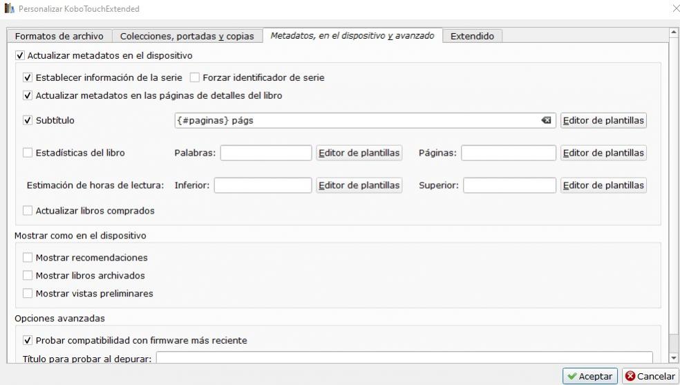

En referencia al asunto de que aparezcan las páginas del libro, un amigo de telegram, me dio otra solución.
Kobo Touch Extended te permite habilitar el subtítulo de los libros. Si en ese apartado introduces tu columna de páginas...
Archivo adjunto 13306
El resultado es este
Archivo adjunto 13307
Comentario sobre esto. En calibre 8 desaparece el driver KoboTouchExtended y toda la funcionalidad (incluida esta configuración) aparece en el driver KoboTouch.
