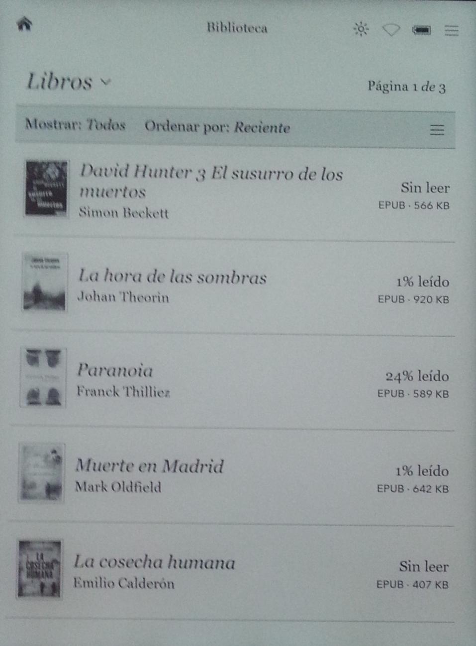

No entiendo, ¿para qué usas la expresión regular? Tiene pinta de que lo que estás haciendo es extraer los metadatos del nombre del archivo, pero eso no tiene nada que ver con el envío, que yo sepa.
Re: Kobo y la información de Serie en las colecciones
Archivo adjunto 11881
Como veras en la imagen (primer libro). Con esa cadena lo que hace que al enviar el libro te aparezca la serie título y autor.
expresiones regulares
http://manual.calibre-ebook.com/es/r...hem-in-calibre
Vale, pero eso no es lo que se está buscando en el hilo, que es mostrarlo como serie en el Kobo, sino que estás modificando el título del libro, no sé si al cargarlo en calibre (con lo que el título te quedará así también en el calibre) o al enviarlo (es simplemente poner una expresión regular como esa en el panel de metadatos).
Es la única manera que he visto para que muestre la serie en el Kobo sin plugin. Con esto no modifico el nombre del libro en la biblioteca, si no que al enviar el libro al lector debe de extraer los datos de los metadatos como tú dices.
pelusa
Vale, el panel de metadatos (o similar). Sí, es la única forma porque el plugin lo que hace es meter directamente los datos en la base de datos, ya que el Kobo no lo lee del libro.
