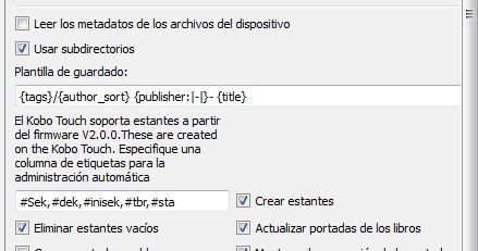

:o:o ¿A ver si te he entendido? ¿Puedo hacer que calibre ponga los libros directamente en los estantes? ¿Podrías decirme cómo se hace eso? [-o<
Re: Mi experiencia con el Kobo Aura HD
Archivo adjunto 10164
Si ves, aquí tengo varias columnas separadas por comas. Esas columnas se transforman en estantes/colecciones en el Kobo. Yo tengo gestión automática de metadatos, lo que significa que, cuando conecto el lector al ordenador, comprueba los estantes del lector contra los que hay en calibre y hace las modificaciones que necesite.

No se si lo he entendido bien. He configurado el complemento tal que así:
Archivo adjunto 10165
¿Si ahora le meto al lector un libro con la etiqueta Ciencia Ficción debería ir al estante Ciencia Ficción? Porque si es así, no me pasa. ¿Es posible que esta característica no funcione en ubuntu? A esta última pregunta me contestaré yo mismo mañana después de probar en Windows. Hoy no me apetece.
