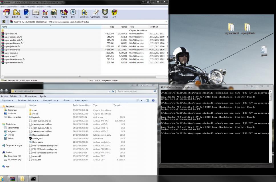

Bueno, por cerrar lo que me pediste ahí te dejo el pantallazo cuando ejecuto el cmd .\ebook_msc.exe name "PRS-T2" um recovery
Archivo adjunto 8084
Vamos con la resurrección y te sigo contando...

IMPOSIBLE Shark:((
O no puede conseguirse la resurrección o yo soy muy torpe...
Te cuento lo que hago:
-Me bajo el restore 1.0.04.11081 EUR (también probé con el 03...)
-Descomprimo
-Con el lector conectado por USB (que mi PC no reconoce, ni hace nada al conectarse, pero que hace que se encienda el lector al enchufarlo) ejecuto flash_reader.bat de ese restore.
-Lógicamente la consola cmd me dice que READER not found, que le diga la letra del dispositivo del que se trata, y en la lista no aparece...
-Paso de todo y copio el OS Firmware del restore en una microSD formateada y limpita.
-Iniciamos con HOME + MENU
-Carga la barra y cuando llega al final a) mantengo los dedos (tengo la forma de la casita en las yemas..) y b) los quito justo cuando la barra llega. De cualquier manera el led del lector, en la ranura de la microSD no se enciende ni pa Dios... Y mira que me concentro fijamente.
-Apago con el reset (basta un toquecillo de alfiler para que deje de parpadear el led del ON/OFF)
-Vuelvo a empezar
-y cambio al 1.0.03.09110
y nada
de nada.
Es hora de preocuparse o lo resucitaremos???
