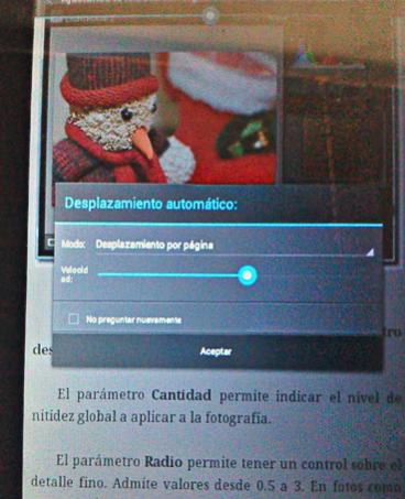

Con la aplicación Moon Reader se puede programar el pase automático por línea o página. Tiene una barra con un control deslizante para programar la velocidad de pase, no sé si esto te servirá.
Re: Cool reader en español totalmente traducido ultima versión.
Eso mismo que dice annabelee etaba comprobando yo en mi tablet. El moon reader lo hace

El cool reader también tiene manera de ir avanzando automáticamente. No me gusta par nada, pero es una alternativa
