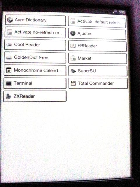

Jajaj pues te contesto lo mejor que sepa...
como absolutamente ignorante.. (y sabiendo que tenia el respaldo del backup.) y como mujer.. pues cotilla y como no se lo que me gusta y lo que no... (vosotros ya sabeis como funcionan los moon coll fb etc) yo tengo que ir probando... y en el otro post... (uno d elos muchos que intente leerme) ponian unas series de programas, puies d emomento estoy investigando hasta dejarlo todo a mi gusto!!!!
cuando hice el amr.. solo me instalo 4 cosas ..ajustes, total comander, terminal y otra cosa que ahora no recuerdo!!! (pense que eso era correcto, y mas al leer...)
y tras la instalación de unas cuantas aplicaciones.... este es el menu que sale al dar al botón LAUNCHER. También se llega desde la HOME dando a FLECHA DERECHA.
Asiq ue pense era normal y tenia que intalar yo las cosas....
Ahora al decirme esto supongo que algo no he hecho bien... ya me di cuenta que yo seguia teniendo .. en el mio estantes, todas notas,aplicaciones, y launcher.. cuando en tu fotografia se veia diferente.. todo notas cambio por reader store.
Ayer ya me baje los dos archivos de wikipedia...... pero como no sabia donde meterlos???
Y si a veces hago preguntas tontas tontas... recordar que ni flores de todo esto!!! rootee un movil y este es mi segunda cosa... y las cosas y explicaciones que dais me suenan a.. CHINO!!!! jajaja no se si me llamareis valiente o.. inconsciente!!!
asi que... porfa... recomiendame como lo tendria que dejar?? como el tuyo?
saludotes y de nuevo mil gracias!!!!!
Como al otro compi, te digo lo mismo: como creo que lo que tu quieres es leer con mejores opciones, pero no creo que quieras marear mucho con la tecnología sobre todo porque esto te fuerza a mover tamaños de particiones o instalar el App2SD... pues mi consejo es instalar:
CoolReader para leer... Instalar la versión de jotas que cuelga en el foro. La actualiza mucho con cosas interesantes
GoldenDict para asociar al CoolReader y buscar en diccionarios
Poner un buen lote de diccionarios
Aardict para tener la wikipedia... y lógicamente tener los ficheros de la wiki
Esto es lo suficiente...

Queria preguntaros, como poder quitar o mitigar el refreco de pantalla al acceder a internet o entre los menus, pues es muy molesto (al menos para mi).
Creo haberlo leido en el foro, pero ahora no lo encuentro
Gracias:\')

aunque a lo mejor meto la pata.... y mejor te asesora sharp, en mi intento de ayudar (pese a no saber nada..) creo que lo que buscas es... norefreshenabler_v2
saludos
Re: Manual de rooteo de SONY PRS-T2
Hay una aplicación que activa/desactiva el refresco total.
http://www.mobileread.com/forums/sho...0&postcount=33
Pero has de tener en cuenta que los menus de SONY están en muchos sitios diseñados para activar el refresco total, con lo cual esto te sirve sobre todo cuando andas mareando por el Android nativo.
