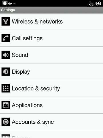

tengo instalada la ultima de Rupor y me ha dejado flaseao....lee fb2 el lector nativo del Sony, los menus de Android en blanquito y todas las aplicaciones con control de refresco de pantalla por eso del ListView aunque va en automatico solo, la pantalla de aplicaciones,la 3, extendida......y mas cosas...he flipao por el avance y lo bueno es que todo va bastante fluido.

Anda bien muchos menos refresh, en mi T1 anda impecable,
