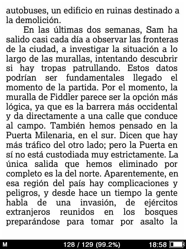

Ayer estuve experimentando un poco con los tamaños y funciona muy bién. Se puede poner un valor por encima de 100 si queremos aumentar, o por debajo si queremos reducir.:_A¡
Una cosa interesante que también pude comprobar es que con las definiciones que se han pasado como ejemplo no es suficiente para modificar todos los libros.
Quiero decir que hay casos en los que los libros ya tienen un estilo propio definido y veremos que si aplicamos "nuestro estilo.css" no sucede nada.
Lo digo para que la gente a la que no le funciona y piensa que ha seguido todos los pasos correctamente, pruebe con diferentes libros obtenidos de diferentes sitios.
Para que funcionen estos libros que tienen un estilo propio incrustado hay que descomprimir el .epub, abrir con el explorador que tengais (iexplorer, google chrome..) uno de los archivos de texto, escoger con el boton derecho la opcion de ver fuente, y ver el nombre de body que utiliza.
Una vez sabemos el nombre añadimos a "nuestro estilo.css" una linea más con el nombre que utiliza, como en el caso de body.
body { font-family: "verdana", serif;}
el_nombre { font-family: "verdana", serif;}
De esta forma a mi me funciona.
Quizas la explicación no es del todo buena, y hay que saber un poquito de epubs, pero si lo puedo hacer yo...:p

Una pregunta.
Tengo una fuente que emula la del kindle, la lexia-dama, y quiero ponerla en las epub, pero no es ttf, sino odf. Sabéis si funcionará igual?
Lo digo por ahorrarme el trabajo en balde...
Edito:
Funciona.
Ahí van las capturas:
Archivo adjunto 3878
Archivo adjunto 3879
Re: Ya hay Prs+ para el 650 y el 350
