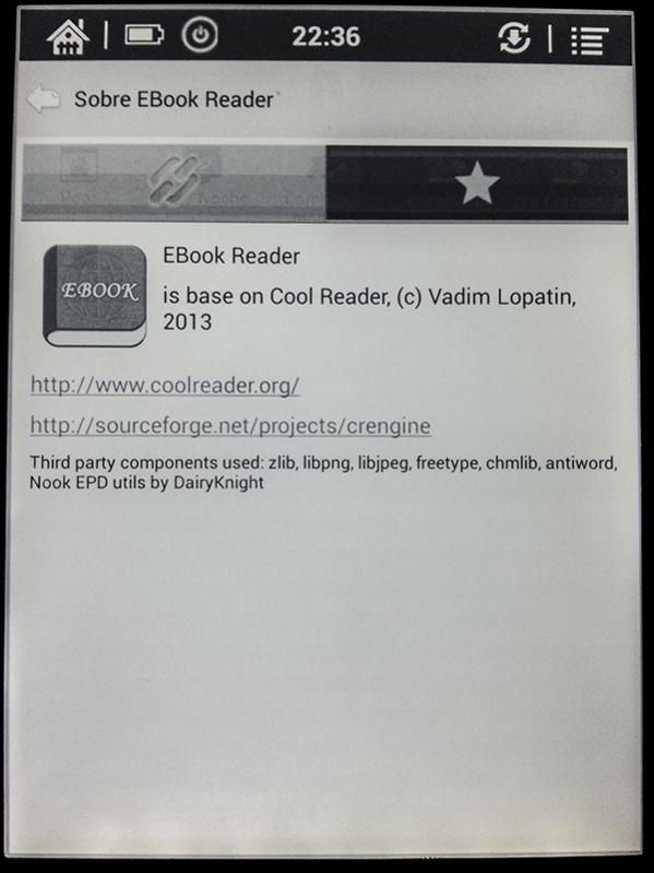

Por cierto, para los que no tengan solucionado el tema del CoolReader, buscando buscando encontré algo insólito: una app igualita al CR, que además lo pone en la descripción, y que funciona perfecto en el lector. Para los que no quieran rootear es como tener el CoolReader original. Y se ven bien los menús.
No se qué sentido tienen esos clones. Quizás Jotas nos lo pueda aclarar.

Y no es que vaya de escondidas pues lleva más de un millón de descargas.

Pues sí que es curioso, lo que huele mal es que lo haya metido en Google Play.
Pues hacer su propia versión, sus modificaciones, a su gusto, darla a conocer ... o buscar fama, quizá dinero o donaciones ... o hackear el telefóno o el chisme que sea y hacerte una limpiada de contenidos y datos privados para su uso ... etc ... quien sabe.
