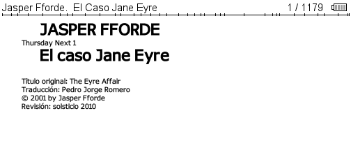

Re: Hilo oficial de los css para Papyre
lilith0_5
Es este
Código:
body { text-align: left; text-indent: 0px }
p { text-align: justify; text-indent: 2em; margin-top:0em; margin-bottom: 0em }
Yo cambiaria las dos primeras líneas por algo así:
Código:
body, section { text-align: justify; text-indent: 2em }
p { text-indent: inherit; margin-top:0em; margin-bottom: 0em }
Los que tienes hacen que los estilos justificando al centro y a la derecha no se muestren en el lector. Así:
Archivo adjunto 3004
Con el cambio que te propongo se ve así (que es como debería):
Archivo adjunto 3005
