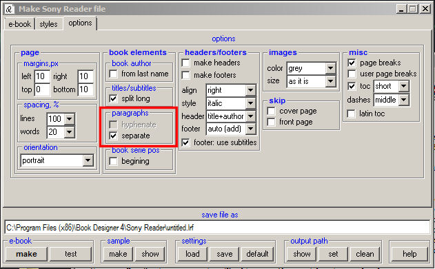

Marca "separate" en los párrafos. Si no te gusta, porque separa demasiado, puedes insertar a mano un "empty paragraph" (control+E) alli donde quieras la separación:
Archivo adjunto 5406

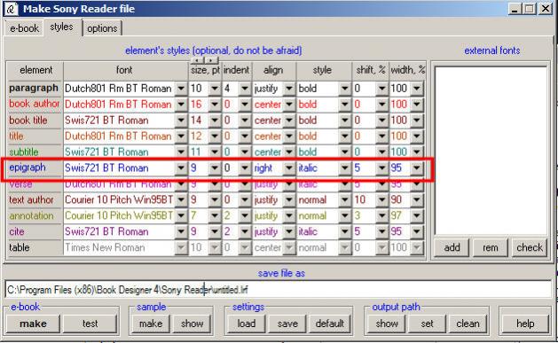

Selecciónala y márcala como epigraph y asegurate que en Styles este puesta la alineación derecha (Right)Cita:
Adicional a ello cuando quiero colocar las dedicatorias, por más que le doy enters en el html0 cuando lo transforma a LRF, mi lector lo interpreta como si fuera texto normal, es decir, empezando desde la primera línea en la parte superior izquierda, de nada vale que lo coloque con alineación derecha.
Archivo adjunto 5407

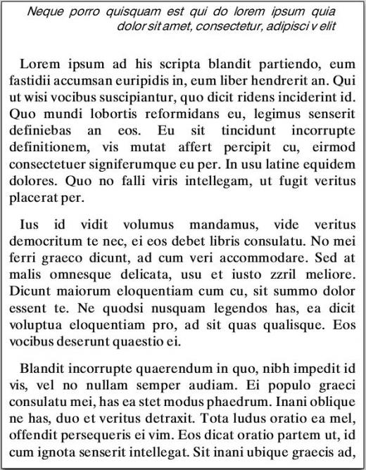

Una prueba de LRF con dedicatoria y separación de párrafos siguiendo las instrucciones dadas:
Archivo adjunto 5408
