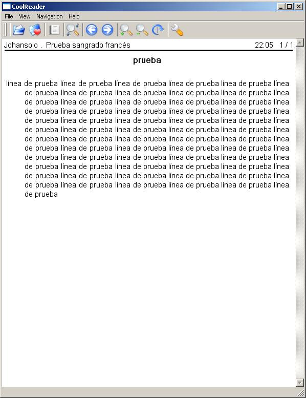

¿Que versión de coolreader usas? Con la 3.0.36 de PC obtengo esto:
Te dejo el código del fichero por si acaso.

La 3.0.15
Acabo de probar con la 3.0.43 y en esa sí que funciona xD
Gracias de nuevo :)
