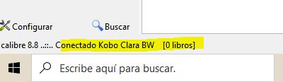

Bien, el problema es que hace un par de días hice la tarea normal de quitar y agregar nuevos libros a mi lector mediante Calibre, y si es cierto que al intentar eliminar libros del dispositivo me salía error de comunicación con el dispositivo, a la hora de enviar nuevos libros al dispositivo no me dio ningún mensaje de error y Calibre los listaba en el dispositivo. Mi "sorpresa" es ver que al desconectar y retirar el lector, en el dispositivo me indica que no tengo ningún libro, nada, cero .. vuelvo a conectar el Kobo, abro Calibre y me dice ahora que en le dispositivo no hay ningún libro:
Archivo adjunto 13314

informar que ya he solucionado el problema.
En otro foro me comentaron que parecía ser un problema con la Base de Datos del lector y con la "pista" facilitada, me orienté a buscar incidencias relacionadas con la base de datos del eReader, y lo pude solucionar al desloguearme y volverme a loguear a mi cuenta Kobo.
Un pelín coñazo (con perdón) porque hay que volver a configurar de nuevo el lector, pero lo cierto es que una vez terminada la tarea ya me volvieron a aparecer todos los archivos en el apartado "Mis Libros" del KOBO
