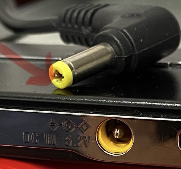

alguien sabe el grosor o referencia del conector ac macho (para el redondo amarillo) del prs600?
Archivo adjunto 13280
Archivo adjunto 13281
no tengo un calibre a mano .
visto que carga mejor por ese conector ac que por el micro usb estoy por comprar (o hacer) un cable macho_usb -macho_ac .
de esa manera podré uar un pequeño powerbank cuando ande de viaje . que es cuando usare el libro (si acaso)

venden uno ya hecho para psp en carrefour online supongo que le valdra, es este que se puede conectar a cualquier cargador usb de 5v o a un powerbank
Archivo adjunto 13282
alguien probo este tipo de invento para cargar su libro?

Debería funcionar... si el cargador USB no es de los inteligentes que requiere negociación antes de terminar de conectarse. Y eso solo puede saberse comprobándolo.
(No te puedo decir el diámetro o radio de eso porque no tengo ese lector).
