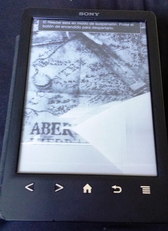

Buenas tardes, aunque hace poco que me he comprado un Kobo Aura y estoy encantado, os cuento lo que pasó con mi (también querido T3):
Funcionaba perfectamente. Lo usé por la noche, al acabar de usarlo lo dejé encima de una mesa. A la mañana siguiente, lo cojo para continuar mi lectura y me lo encuentro así:
Archivo adjunto 11245
Archivo adjunto 11246
Al llevarlo al servicio técnico (el aparato está en garantía) me dijeron que "tenía pinta de ser por un golpe", y hombre un par de veces se ha caido el bicho, pero que yo recuerde, desde hace meses no se daba ningún golpe. Me dijeron que para estar seguros había que enviarlo a Sony y que, aunque estuviese en garantía los gastos de envío correrían de mi cuenta, etc. etc.
Por no discutir, me agencié el Kobo, pero la verdad me gustaría poder "resucitar" a mi querido sony.
Un último inciso: recuerdo que por la mañana, al abrirlo, me encontré la pantalla de bloqueo con la imagen completa, sin esas manchas angulares blancas que tiene ahora. Esas "partes blancas" me aparecieron tras "botonear" y trastear con el aparatejo a ver si conseguía resucitarlo.
He intentado reiniciarlo y resetarlo, pero el aparatito no responde.
Cualquier consejo será agradecido.
Re: Problema- duda T3 (con foto)
Jo pues tiene pinta de pantalla rota. No le veo yo mucha solución la verdad.
Coincido, parece que se ha roto el sustrato de la pantalla, a mi me pasó con mi querido papyre 6.1 y ahí se quedó.
una pena, mira que es bonito el t3 ;)
Sí que parece por la foto que se ha roto el cristal de debajo de la pantalla. Es una pena. De cualquier modo, intenta poner a cargar el Sony durante una noche entera enchufado a la corriente. Con mi Sony PRS-500 a veces ocurría que mostraba cosas rarísimas en la pantalla y simplemente cargando la batería a tope se recuperaba.
Te lo digo como intento desesperado, porque no tengo oído que ocurriera algo parecido con los T3, pero como no tienes nada que perder... a ver si suena la flauta. Pero si tuviera que apostarme algo, diría que sí, la pantalla está rota.
Muchas gracias gente, por las respuestas y por el interés. Si al final iban a tener razón los del servicio técnico.
Intentaré (sin ninguna esperanza), lo que me sugieres, katxan. Ya os contaré.
Y llegados al caso de agenciarte una nueva pantalla, hacer algo como lo siguiente para un T1:
http://www.youtube.com/watch?v=LqbYWHJk8Tk
La verdad es que yo no me atrevo ni a intentarlo, pero por si fuera el caso.
:p:p
Yo tampoco me atrevería a tanto.... aunque tal y como tengo el ereader, la verdad que no pierdo nada intentándolo.
Katxan: tuve el Sony T3 casi 24 horas cargándose y "na de ná". Sigue sin dar muestras de vida. Una pena. Gracias por el interés a todos, en cualquier caso. ;)
