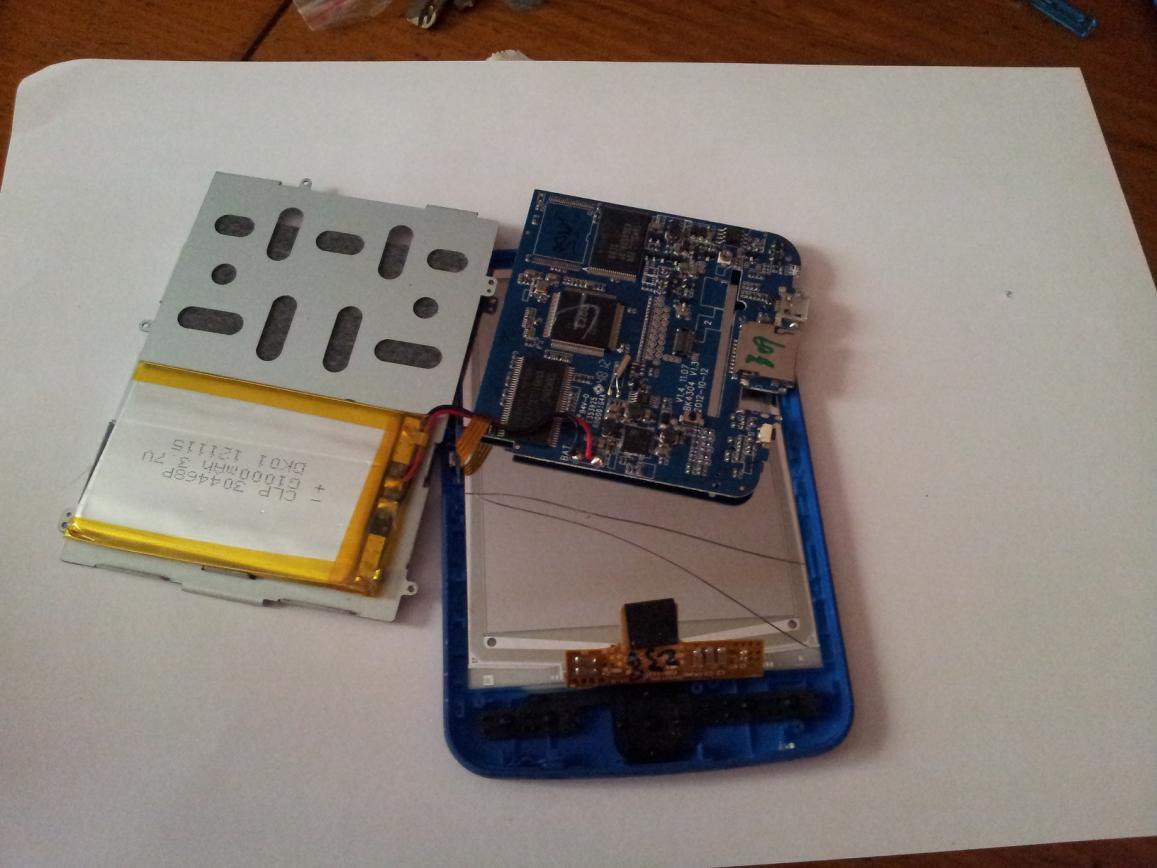

El pyrus sin pantalones
Archivo adjunto 9720
Aquí con los tornillos quitados (8, de dos tamaños diferentes), la pantalla desconectada y desplegado el interior. Se observa la pantalla rota que por detras es un espejo.

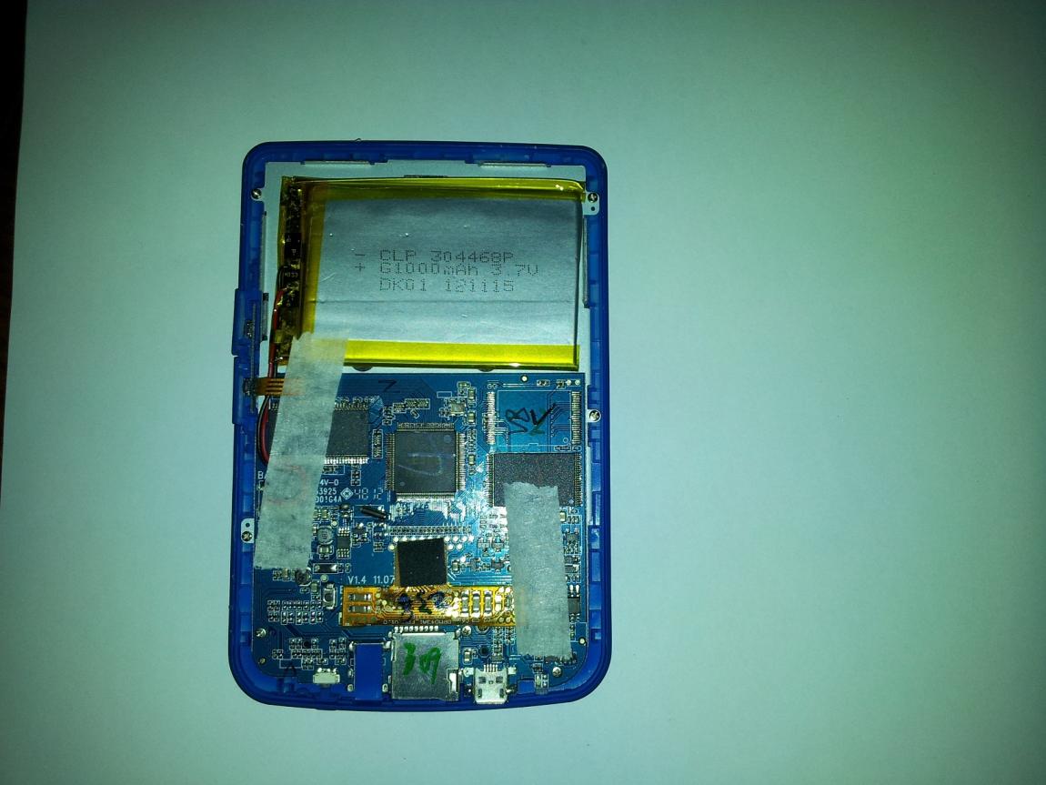

Archivo adjunto 9721

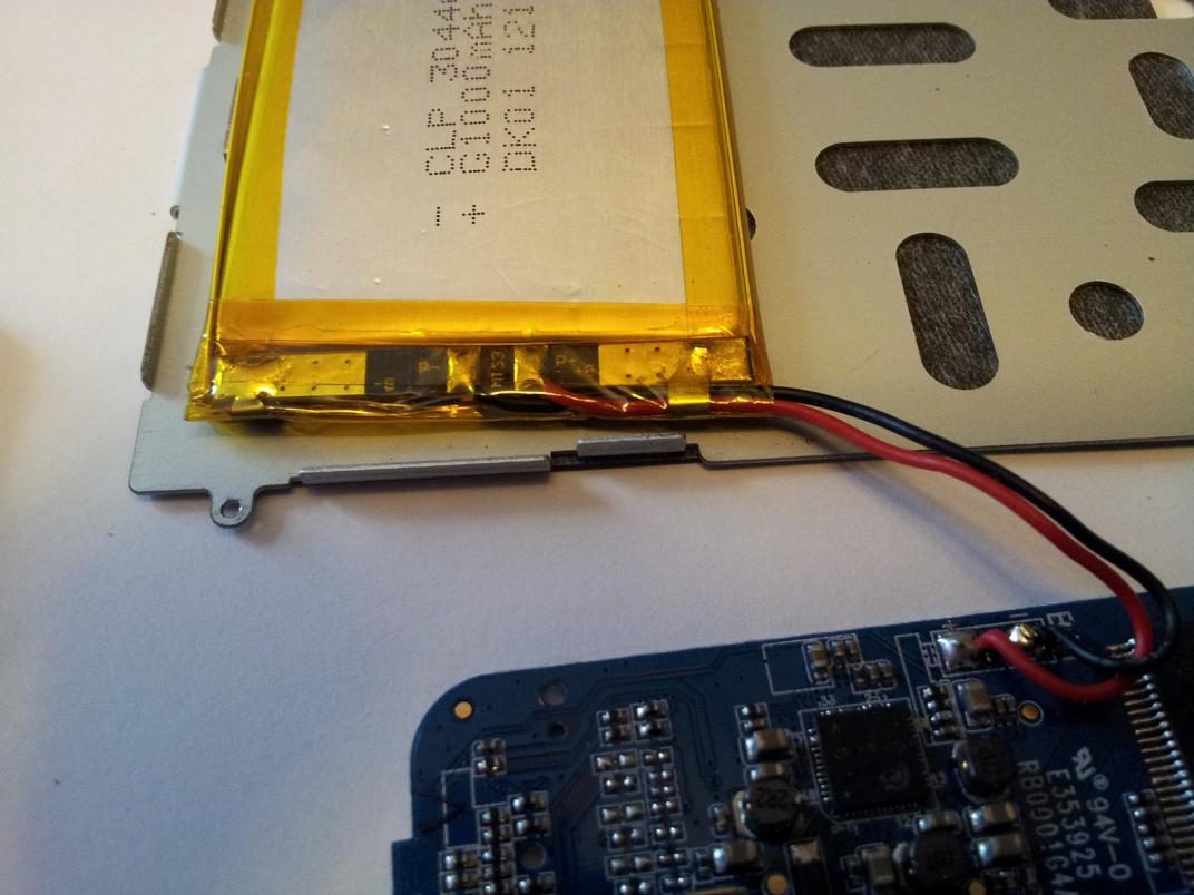

La batería, más grande de lo que me esperaba, va soldada.
Archivo adjunto 9722
La pila está sujeta mediante unas tiras adhesivas.

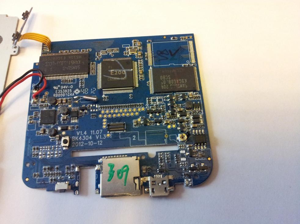

Aquí un plano más cercano de la placa base del cacharro.

La pantalla va pegada a la carcasa delantera aunque con cuidado se puede despegar.
Volver a armarlo fue fácil y una vez encendido funcionaba. La pantalla seguía rota, eso sí.
Como valoración a posteriori decir que no es un mal cacharro pero que está lastrado por un firmware deplorable. La batería consume continuamente incluso sin leer y en standby de modo que la autonomía real es de un par de días usándolo o no. Apagando el lector por completo cada vez que se deja de leer se consigue una duración de la batería razonable. Se apaga muy rápido y el encendido es bastante rápido.
